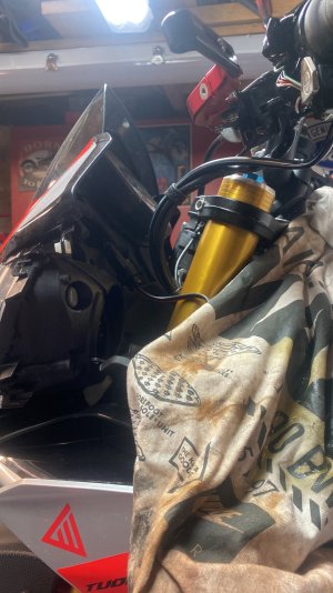

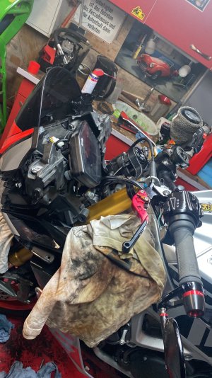

Habe eine tuono v4 bj.2017 und den Fehler can cmd disk. Habe jetzt Kontakt Spray in die linke Armatur, die Verkleidung vorne entfernt ins alle Stecker mit fett behandelt. Aber immer noch den Fehler. Meine Frage: weiß einer wie man die Armatur so zerlegt das Mann an die Kontakte kommt und sieht ob da vielleicht ein Kabel sich gelöst hatt.

Wie kommst du darauf dass der Fehler von der Armatur kommt?
Ich kenne den Fehler nur in Verbindung mit einem nicht compatiblen Datenstand auf dem Steuergerät.
ej#25
Habe im Internet recherchiert unter anderem steht dazu auch was in diesem Forum. Außerdem gehen die Blinker nicht die ich ja auch mit dieser Steuer. Am Sonntag will ich nach Österreich eine Woche Motorrad Urlaub machen deswegen wäre ich für jeden Ratschlag dankbar.
Dazu noch das Fehler Protokoll war schon einmal auslesen und löschen
