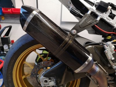

Hi,
wo und wie muss ich denn messen um den db eater zu bestimmen? Ist ne Komplettanlage. Bezeichnung ist leider keine mehr drauf auf den Schellen. Oder weiß es jmd vielleicht sogar anhand der Bilder welcher passt?

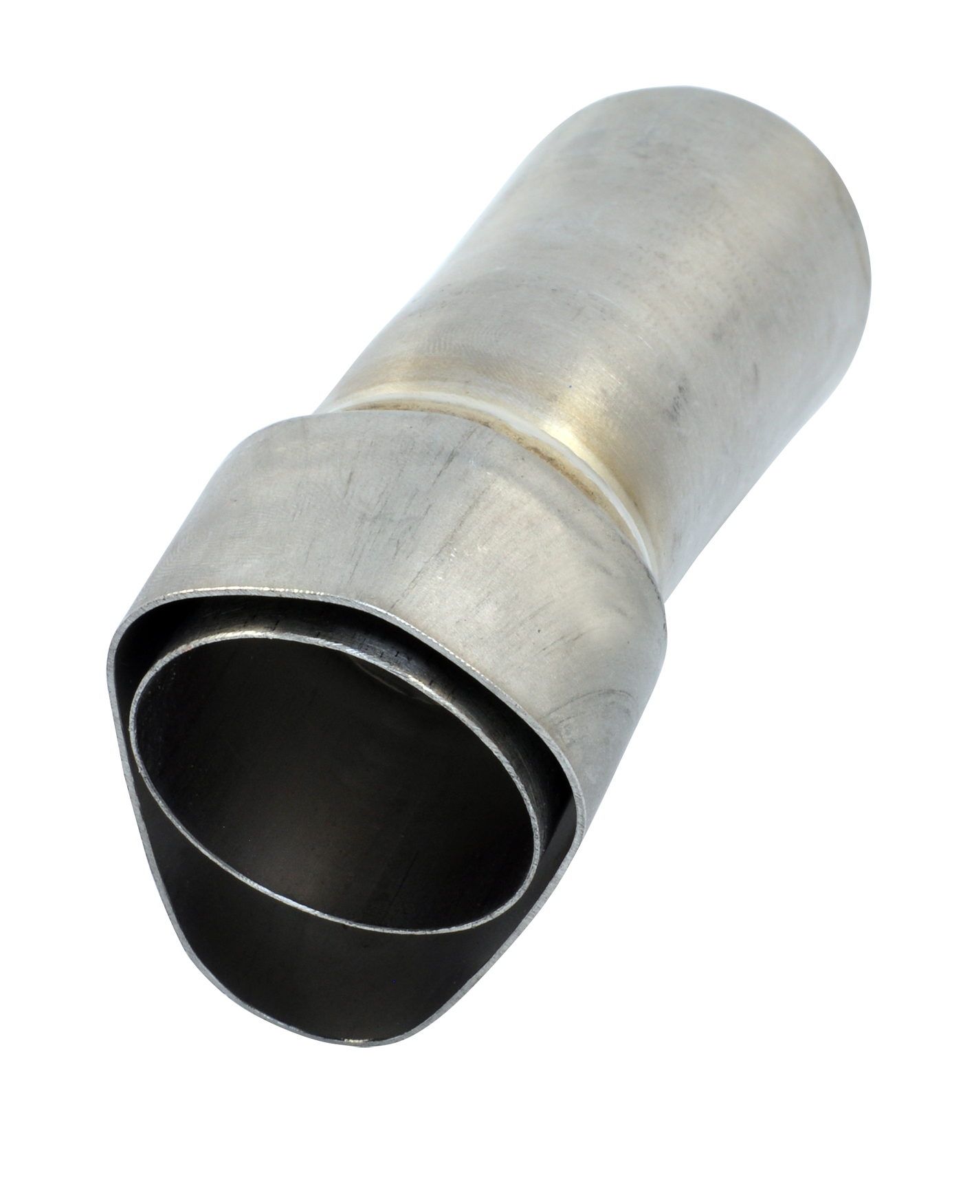

Schau mal hier:
Dort gibt es für die Akrapovic Hexagonal Anlagen unterschiedliche db-Killer. Dort sind auch Maße angegeben.

Hab mal nachgemessen: Jeweils innen größter Durchmesser komm ich auf 66x46. Denke db eater muesste dann 63x43 sein. Koennt vielleicht mal jmd vergleichen an seinem Akra? Das waer mega.
Will nicht extra einen neuen Thread eröffnen, daher frage ich mal hier einfach:
was sagt ihr zu einem DB-eater mit grösserem Durchmesser (40mm), dieser sollte besseren Sound als der normale bringen und evtl weniger Leistungsverlust, und ich glaube kaum dass das jemand auffällt.

bin auch auf der Suche. Passt denn der 40er db Killer in die Akra für die 1000er von 2010? Oder anders gefragt: ist die hexagonale Form immer gleich?
Und egal was drin steckt, stimmt nicht ganz ... habe mir Erschrecken festgestellt, das der Durchmesser in den Akra Papieren steht!
