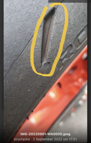

Moin an alle,
hab wie im Titel beschrieben ein Problem an meinem DRC2 am Vorderreifen. Bild hab ich mal angehängt.
Der Reifen ist jetzt 1 Jahr alt und ca 7.300km gelaufen und der Riss im Bild ist so an eigentlich allen äußeren Aussparungen rund um den Vorderreifen auf beiden Seiten.
Habt ihr das schonmal so gesehen?
Gruß ✌🏼
Nik

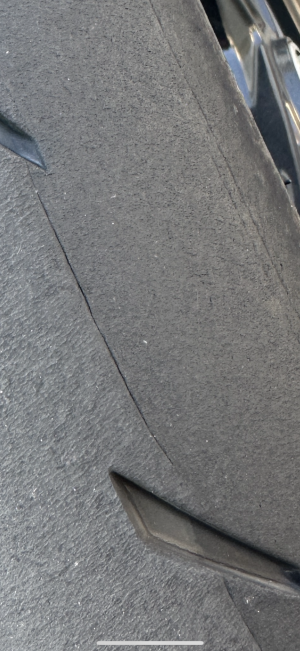

Hey, sorry für die späte Antwort:
Ja ist VOLLKOMMEN normal beim Rosso Corsa 2. Hatte ich bisher bei jedem Satz, und ist hinlänglich bekannt. Kannst bedenkenlos weiterfahren.
Hier verbindet sich die Rußmischung am Rand nicht so gut mit der Silica Mischung in der Mitte, und es kann eine kleine Ritze wie auf deinem Foto entstehen.

Ich glaube er meinte die Risse und die sehen nicht harmlos aus

Ah okay, die habe ich gar nicht gesehen! Ich habe nur auf die bekannten umlaufrisse geachtet und "Rosso Cosa 2" gesehen und habe sofort auf das bekannte "Problem" geschlossen.
Die Risse in den Profilrillen kenne ich so auch nicht!

Hey Philipp, meintest du solche Risse die als „normal“ gelten beim RC2?
