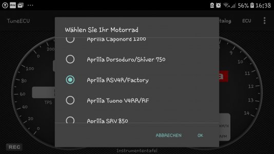

hab mir gestern auch die App gegönnt. Leider läuft es nicht. Den Bluetooth Adapter hab ich, der funzt auch. Aber sie App kann sich nicht mit dem Dongle verbinden bei der RSV4 2009. Hab den EML 213 v1.5 bzw 2.1. Bei,m Auto funzt es.
Brauche ich noch einen Treiber odr so?
Wobei ich mom mit dem guzzidiag auch nicht ins steuergerät komme. Werde heute nochmal ein neues vcds Kabel nutzen.
Hey , das Problem hatt ich am Anfang auch , du musst in der fahrzeugliste unter Aprilia erstmal die Rsv4 aussuchen . Probier das mal bitte
