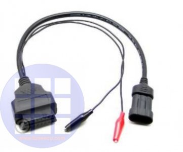

Dennoch werden aber noch Kabel benötigt, oder passt das Ding direkt auf den Stecker im Kabelbaum im Heck, oder wird der woanders angesteckt?
Du brauchst noch diesen Adapter, ist aber alles schon breit erklärt in den Beiträgen vorher. Diesmal ohne Amazon link, nicht das sich wieder Jemand genötigt fühlt...
