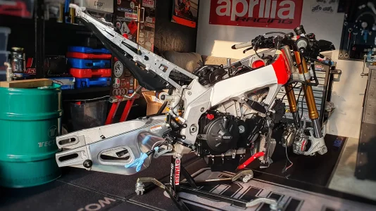

So Leute... es geht weiter. Ob es mir passt oder nicht, ich bin fürs erste wieder auf meinen R Rahmen ausgewichen. Zum Glück hatte ich den noch nicht verkauft. Trotzdem war ich, bis vor ein paar Tagen, ziemlich demotiviert. Das ist glaub ich auch verständlich, nach der Geschichte mit dem Factory Rahmen.
Also alles wieder auf Anfang. :rolleyes:
Lenkkopflager einziehen, Schwinge einbauen, Gabelbrücke, Heckrahmen usw. ihr kennt das mittlerweile ja schon. 😁

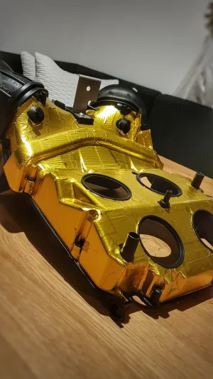

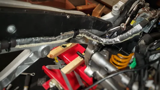

Aber da es immer etwas zu optimieren gibt, wollte ich das Thema Hitzeschutz angehen. Mein Fokus liegt da vorallem auf der Airbox und den Bremsleitungen die seitlich am Rahmen verlaufen. Die thermische Belastung ist in dem Bereich nicht zu unterschätzen. Also ran ans Werk.
Den Motor einzubauen, war mit meinem neu konstruierten Motorenständer kein Problem. Hab da ja mittlerweile Übung darin. 😅

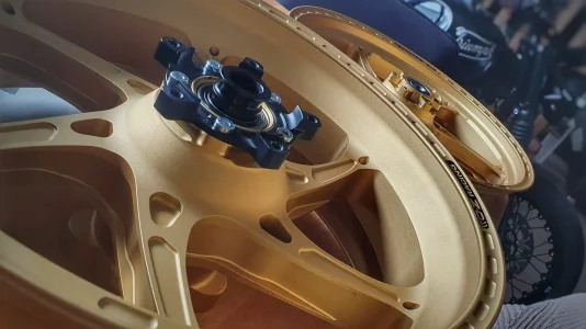

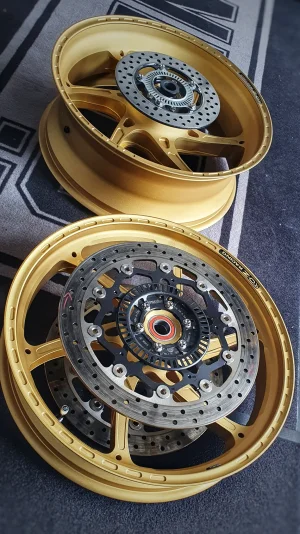

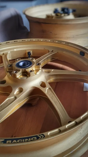

Ich habe mir meinen lang ersehnten Traum erfüllt und hab mir OZ GASS RS-A Felgen gekauft. Für mich als Technikverrückten, ist das (zusammen mit ein paar weiteren Kleinigkeiten, die noch kommen werden) der absolute Gipfel meines Umbaus. Die Felgen sind wirklich sehr schön gefräst und haben durch die Kugelgestrahlte Oberfläche ein tolles Finish.
Die Felgen waren bei einem Aprilia Händler auf einem Show Motorrad montiert und sind keinen Meter gefahren. Ich musste sie allerdings erstmal reinigen, da sie (wie auf den Bildern zu sehen) vom Reifen auf/abziehen etwas dreckig waren. Aufgrund von Loctite Resten wurden natürlich auch alle Gewinde nachgeschnitten bzw. gereinigt (y)

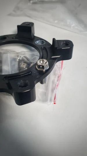

Die verzinkten Schrauben für die Aufnahme des hinteren Bremsscheinbenträgers wurden selbstverständlich auch durch Titanschrauben ersetzt. 😁 Da aber der Kopfdurchmesser für die Vertiefung im Träger zu groß war, habe ich die Schrauben etwas abgedreht, sodass alles perfekt passt.
Alles fertig montiert.

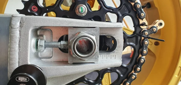

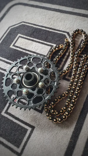

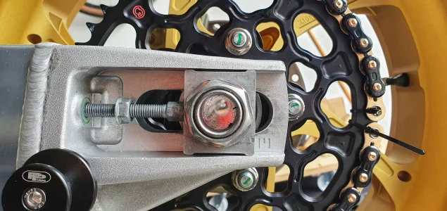

Mit den OZ Felgen wollte ich auch auf 520er Teilung bei der Kette gehen. Hier geht nochmal ordentlich was an Gewicht einzusparen und so gab es einen neuen Kettensatz. ThreeD Kette, Sitta GP Kettenrad 43 Zähne und ein 15er Ritzel vorne. Mit der Übersetzung war ich bisher sehr zufrieden, daher wurde hier nichts geändert.
Habe lange überlegt ob ich mit der neuen Schwinge auf 114 oder 112 Glieder gehen soll. Hier der Unterschied:
So wie es aussieht werde ich aber auf 112 Glieder gehen, da mit die Handlichkeit sehr wichtig ist und ich diese nicht verlieren will.
