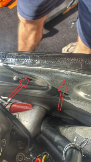

Was das rechtliche betrifft, habe ich nicht vor diesen Weg zu gehen. Ich hoffe einfach, dass der Verkäufer mich nicht hängen lässt. Wir haben einen Kaufvertrag gemacht, wo drin steht, dass es einen Sturz gab und der Rahmen nicht vermessen wurde. Hätte ich an seiner Stelle genau so rein geschrieben.
Das irgendwelche von dir verbauten Komponenten einfach nicht zusammenpassen - kannst du diese Möglichkeit wirklich komplett ausschließen?
Ich kann mir einfach nicht vorstellen, dass der Rahmen durch ein im Kiesbett einschlagendes Vorderrad einen Schlag verpasst bekam von welchem man optisch (Dellen, Risse im Aluguss, Risse an der Schweißnaht, Stauchungen, Falten was auch immer) nichts sieht.
Passt der Tank denn ohne Probleme drauf?
Hattest irgendwo Probleme bei der Motorenmontage wo sich Schrauben oder Bolzen nicht problemlos durchschieben oder reindrehen ließen?
Steht die Gabel von vorne gesehen lotrecht zum Rahmen?

Wie schon erwähnt bin ich zu 100% sicher, dass alles passt. Die 19er Factory wurde ursprünglich mit 30mm Offset an der Gabelbrücke und mit den 0.49 +3 Einsätzen im Rahmen ausgeliefert.
Probleme gab es wie beschrieben nur beim festziehen der Lenkkopfmutter mit 100Nm.

Du wenn die Kiste übers Vorderrad in den Kies rutscht und unspektakulär liegen bleibt, sehe ich da kein Problem.
Yooh, aber diese Geschichte ist doch eine vom Verkäufer, oder gibt‘s da Aufnahmen von? 🤔
Du klingst so, als wenn Du sehr genau weisst was Du da tust und wenn Du die Einsätze geprüft und für korrekt befunden hast, die Gabel frisch revidiert ist bleibt ja wohl nur noch der Rahmen übrig.
Dann war der Rutscher wohl doch mehr als ein Rutscher und die Kiste hat sich nochmal elegant überschlagen bevor sie zur Ruhe kam.
Dann hätte der Verkäufer einen Schrottrahmen noch gut verwertet. Mit dem Zusatz im Kaufvertrag dürfte da auch rechtlich nichts zu holen sein. Ausserdem sind rechtliche Auseinandersetzungen immer teuer, ungut und lästig.

Ja und Nein, wenn der Rahmen im Bereich des Lenkkopfes einen herben Schlag abbekam, dann müssten eigentlich die Oberzüge nach innen oder aussen auswandern - das sieht man dann möglicherweise auch anhand der dann nicht (mehr) passenden Tankbefestigungen, weil deren Anschraublöcher (dann natürlich) auch nach innen/außen wandern.
Dass der Tank In Längsrichtung "geht", das ist richtig, aber die Bohrungen müssten dann zumindest in "Links/Rechtsrichtung" noch passen.

Das ist aber ganz normal das sich das festziehen der Lenkkopfmutter auf die Einstellung des Lagers auswirkt.
Manche Hersteller (z.B. BMW) entkoppeln das, indem zwischen den beiden Nutmuttern eine Gummischeibe eingelegt wird.
Kurzum, eine Einstellung der Nutmuttern nach einen bestimmten Wert macht keinen Sinn, du mußt einfach durch probieren und nach Anziehen der Lenkkopfmutter eine passende Einstellung finden, wo sich der Lenker noch leicht bewegen lässt.
Ein Kegelrollenlager lässt sich eh nicht auf einmal einstellen, das setzt sich mit der Zeit noch und muß mindestens noch einmal nachgestellt werden.
