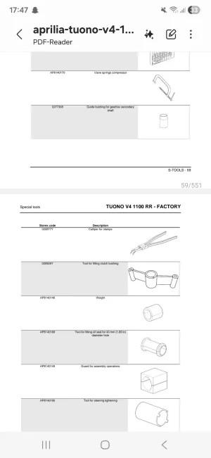

wäre es diese Zange?

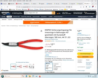

Hast mal geschaut was für diese "Original" Zange fürn Preis aufgerufen wird?
Und jetzt vergleichst mal die im WHB abgebildete mit der von Picke im verlinkten Thread.
Einfach mal auch auf die Links draufklicken und den betreffenden Thread lesen.
Das ist ne stinknormale gekröpfte Zange für Sicherungsringe kriegst für Bruchteil.
Johannes(Jokba) hat sogar die Bezeichnung der Zange gepostet:
Knipex 4431J22

ja 71€ waren es, dachte die hat vlt längere Griffe oder nen besonderen Winkel, aber dass kann ich mir jetzt sparen, danke nochmals allen👌🏻👍
