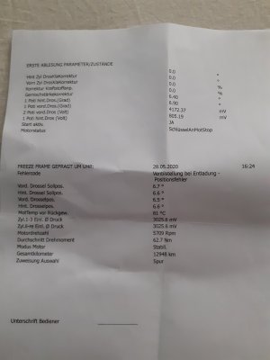

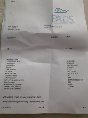

Beim ersten Auslesen stand da P0190 Ventilstellung bei Entladung- Positionsfehler. Und dann wurden die Drosselklappen Potentiometer eingestellt. Mal schauen was nachher rauskommt. Hatte jemand schon selbiges Problem?
P0190 ist aber Fehler Auspuffklappe !!
Und nicht Drosselklappe
Oh das ist ja kurios. Ich hab mich auf die Aussage verlassen. Hier mal das Ausgedruckte
Also ich bin auch der Meinung ,dass Geräusch bei Zündung Ein kommt vom Auspuffklappenstellmotor.
Ist auch von rechts unten in Fahrtrichtung gesehen hörbar.
