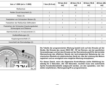

Ich habe einen etwas komplizierter gelagerten Fall, indem meine RSV 4 genau 100Km nach der 20000 Km Inspektion mit einem Ventilfederbruch liegen geblieben ist. Vor bzw während der Inspektion wurden keine Stresskilometer ausgelesen bzw erwähnt. Als ich sie zurück nahm, bemerkte ich, dass die Serviceleuchte inklusive Anzeige SERVICE im Display alle paar Minuten für ca 3 Sekunden leuchtet und anschließend verschwindet. Ich hab nach ca 2 Km umgedreht und die Situation dem Händler/Inhaber und auch Werkstattchef (alles in einer Person) geschildert. Dieser schloss die Gute an den PC an und begann nach der Fehlersuche. Angezeigt wurde nichts. Nach längerem Suchen warf ich mal die Stresskilometer in den Raum und siehe da, 6010Km. Vor der Abgabe hatte Sie jedoch nicht geblinkt- ergo sie war knapp unter 6000 Km.

Es gibt für den „sportlichen Einsatz“ einen separaten Wartungsplan. Der eben als fàllig mit dem blinken der Lampe angezeigt wurde.
Falls du dem Händler das mitgeteilt hast das es sich um ein Trackbike handelt, hätte ich erwartet das die Stresskilometer ausgelesen werden und du auf den anstehenden Federtausch und Getriebelager hingewiesen wirst.

Gehe ich mit dir mit, aber zur Lampe steht da auch etwas anderes:
@Vince Kannst du mir sagen warum es dann blinkt? Der Händler wusste es nämlich nicht. Es hat sowohl bei nur eingeschalteter Zündung als auch bei laufendem Motor geblinkt
