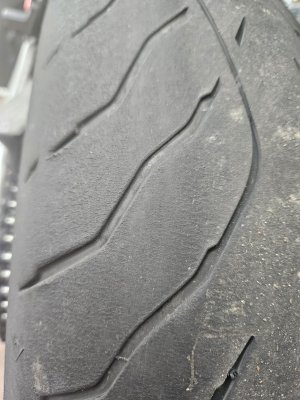

Wenn zwei hintereinanderfahrende bei gleichem Speed so unterschiedliche Reifenbilder haben, erklärt sich die Sache natürlich von selbst. Das ist aber nicht die Regel, dass die Reifenbilder dermaßen voneinander abweichen. Normalerweise äußert sich das mit einem massiv ansteigendem Abstand zwischen den Motorrädern.
Hab gerade übrigens ein verschollen geglaubtes Foto in den Tiefen meines Cloudspeichers wiederentdeckt. CRA3 auf der 690er, 2,5 Bar, irgendeine Straße im Taunus:
Da soll mir keiner erzählen, dass das Reifenbild von meinem Umgang mit dem Gasgriff kommt. Wir reden hier von maximal 75 abrufbaren Pferdchen.
Das Reifenbild kenne ich von einer 690er auf Sardinien. Da war ich immer dran und mein Dunlop sah nicht so aus.
Hat wohl was mit dem Temperaturfenster zu tun.
