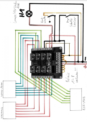

Habe gestern noch mal schnell eine Zeichnung gemacht. Wer es nachbauen möchte, kann mir gerne eine PN schicken. Gruß Christian
unbenannt-png.39478
Es gibt 2 Varianten:
Variante 1: Alle 8 Relais werden gebrückt, dann brennt die Kontrolllampe am Lenker bei Abgasklappe 100% offen.
Variante 2: Relais 1-7 brücken und Relais 8 vom Schalter am Lenker steuern. Dann brennt die LED bei "Schaltung aktiv".
Variante1:
Variante 2:
