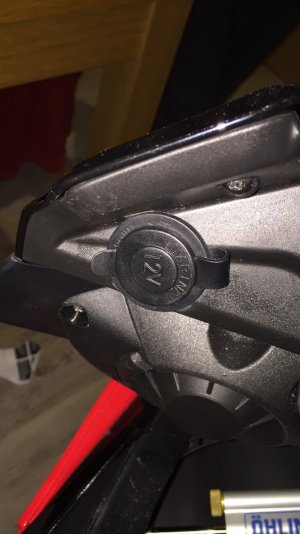

3. 12V Bordsteckdose

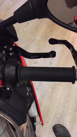

Was für Lever Guards hast du denn montiert?

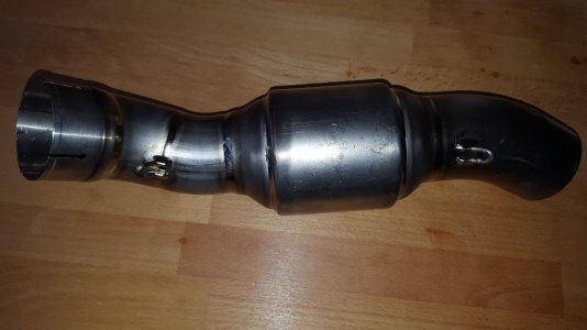

Wenn du den Arrow mit Pipe bestellt hast, wofür brauchst du dann noch das Kat-Ersatzrohr? Pipe und Akra Rohr kannst ja nicht zusammen einbauen. Oder hab ich da jetzt einen Denkfehler?
Frank
Ich möchte es erst einmal mit dem größeren KAT von AKRA probieren und schauen, ob ich diesen mit dem Slipon von Arrow ästhetisch verbunden bekomme (das Auge isst ja bekanntlich mit).
Sollte es nicht funktionieren, werde ich das link-pipe von Arrow einsetzen.

Dann hast du ein Akra Kat-Rohr gekauft und kein Kat- Ersatzrohr ;-)
Dann nennen wir es "Akra Kat-Rohr", ist ja auch korrekt.
