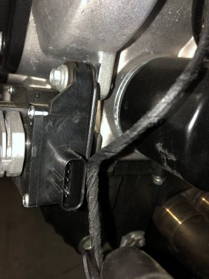

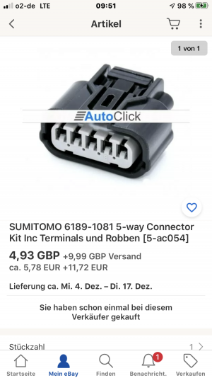

weiß einer welcher stecker (5 polig) das ist der beim A01 (Euro3) an den klappenmotor verbaut (angesteckt wird) ist ???
danke !
Ich habe den verbaut.

Da hat sich was geändert. Der Anschluss an meiner 17er war eckig.
Der Stecker ist anders und der Eliminator ist auch anders.
Es gab hier schon mal den Versuch, den Stecker irgendwo auf der Welt zu finden.
