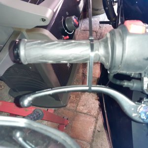

Schon erledigt und mal sehen, ob es dieses Mal was bringt. Bremsdruck ist voll da und in zwei drei Tagen, kann ich den Hebel wieder genau einmal ohne Wiederstand bis zum Gasgriff ziehen und danach ist wieder voll Druck vorhanden.

An meinem Bremshebel ist jetzt seit über einer Stunde ein Kabelbinder und der Druck hat sich nicht verändert. Warum da sporadisch kein Bremsdruck vorhanden ist bleibt ein Rätsel. Die Geschichte mit Bremsscheibenschlag die mein Händler morgen prüfen möchte, schließe ich eigentlich aus, da zu viel Schlag immer die Kolben zu weit zurück drücken würde und nicht sporadisch und schon gar nicht im Stand über zwei drei Tage.
Den Bremsflüssigkeitsbehälterdeckel habe ich mal etwas gelöst, damit der Behälter besser über die drei Nuten atmen kann.

Der Bremsdruck hat sich nach 3 Stunden mit Kabelbinder nicht verändert und ist voll da. So @roku auch wenn ich ganz langsam ziehe ist zur Zeit der Druck voll da, was aber nicht heißt, dass ich in zwei drei Tagen nicht wieder einmal ohne Wiederstand durchziehen kann. Es bleibt spannend, aber blöd für mich. Mal sehen, was meinem Händler noch einfällt, aber ich tippe irgendwie auch auf die Bremspumpe, dass sich nach Tagen irgendwie die Dichtung entspannt und beim ersten ziehen keinen Druck aufbaut.
