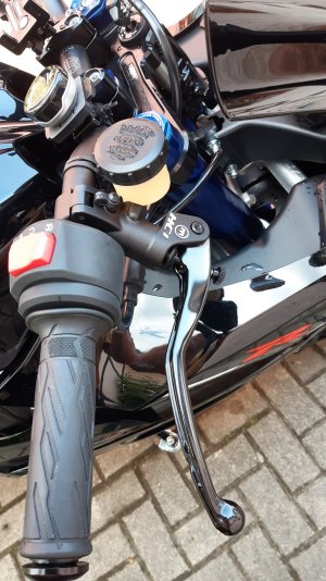

Da meine Bremspumpe auf Garantie (Suzuki) immer noch nicht geliefert wurde und ich am Freitag in Oschersleben fahre, habe ich kurzerhand auf Magura HC1 umgebaut und muss sagen, die Bremspumpe bleibt drin, hat sogar eine ABE für meine Gixxer.
Da ich die Pumpe günstig bekommen habe und mir der Ausgleichsbehälter etwas zu klein erscheint, muss ich nächste Woche den Behälter noch umbauen, warte nur auf den Schlauchanschluss der Pumpe. Für Freitag jedenfalls kein Problem. 16 ML Behälter ist für eine Bremse mit zwei Bremszangen bestimmt auf Dauer zu wenig.

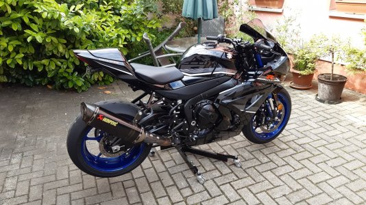

Nach einer nochmaligen Probefahrt über 50 Kilometer für gut befunden und soweit fertig gemacht für Freitag. Gut, ich mache jetzt für die Rennstrecke nicht soviel Geschiss wie manch anderer.😜

Nein, bekomme den Anschlusswinkel erst nächste Woche. 20 Minuten volle Belastung sind aber auch mit dem kleinen im Moment scheinbar kein Problem.

Mit Superbikelenker scheinbar kein Problem, aber trotzdem kommt natürlich nächste Woche der größere Behälter dran.
