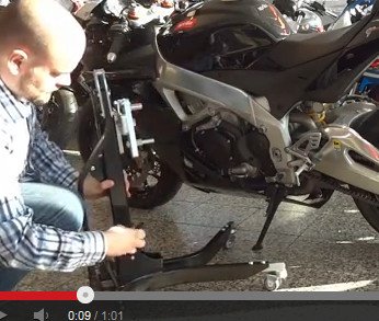

Wenn ich mir die Bilder anschaue finde ich schon das er ordentlich verarbeitet aussieht. Und auf dem Video unten hängt die RSV4 auch einwandfrei gerade.

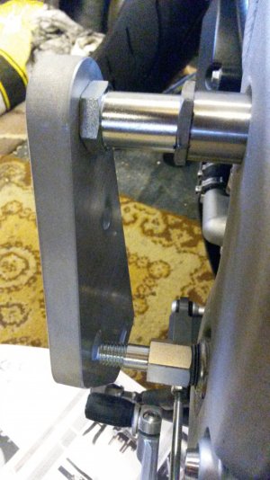

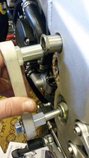

So ich habe heute den neuen Constands für die Tuono bekommen.
Irgendwie scheint dort was im Argen zu sein.
1. Das Gewinde der Rahmenhülse ist ein Feingewinde. Das Mopped hat jedoch ein Normalgewinde.
2. Die Adapterplatte hat 2 fixe Befestigungspunkte für die beiden Dornen. Diese stimmen jedoch wiederum mit den Abständen am Mopped nicht überein. Bohrungsabstand Platte ca. 10,70cm. Achsabstend am Motorrad ca. 11,5 cm.
Ich habe erst aus der Garage raus mit denen telefoniert. Kontakt war sehr freundlich. Man bat mich eine Zulassungskopie und Fotos per Mail zu versenden.
Nun warte ich mal ab was passiert.20141217_114729[1].jpg20141217_114743[1].jpg20141217_115031[1].jpg

Bei meinem habe ich eine andere Adapterplatte (wie im Video oben) und kann den Abstand der Dornen verstellen.
So passt der Ständer dann einwandfrei für Tuono und RSV4, welche ja beide nicht den Selben Achs-Abstand haben!
Das wird es sein.
Bestellt habe ich für die Tuono. Steht so auch auf dem Lieferschein.
Die Beizettel der Platte ist aber für die RSV4.
Bleibt nur noch die Frage mit dem Gewinde der Hülse.
Bei den neuen Platte kann man leider den Achsabstand nicht mehr verstellen.
Mal sehen wie Bs- Moto sich äußert. ich könnte mir jedoch in der Platte ein Langloch machen.
Dann passt es wieder.
Bei meinem hat die Hülse ein M16 Gewinde.
Dann wird die Schraube am Motorrad gegen eine Inbus mit M16 Kopf getauscht und die Hülse dann so befestigt.
Da die Teile nicht einzeln erhältlich sind, habe ich mir aus VA selber noch eine zweite Hülse + Befestigungsschraube für die 2te Aprilia gedreht
Nun ist es anders.
Hülse und Bolzen sind ein Teil. (Drehteil)
Somit entfernt man den original Bolzen und ersetzt diesen durch die Hülse.
