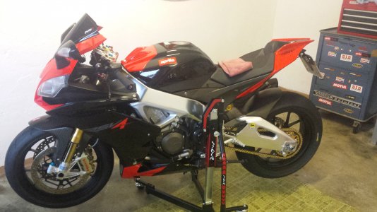

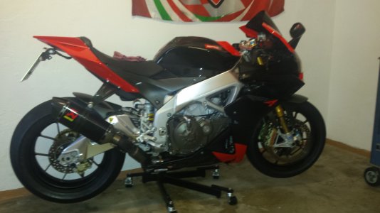

Kleines Update zu meiner Ausgangsfrage.
Habe mir nun nen Move Zentralständer für meine Factory geholt und bin bisher sehr begeistert.
Das Teil ist sehr robust und massiv verarbeitet. Auch wenn das Bike aufgebockt ist wirkt das ganze sehr stabil.
Die Grundplatte mit den beiden Dornen sowie der Hülse passte einwandfrei.
Kann das Teil echt nur weiter empfehlen!!

Kann ich nur bestätigen ...!!!
