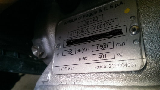

Puhh das wäre harter Tobak, dann dürfte der für Österreich ja nicht legal verkauft werden?
Da muss mal jmd sein Typenschild von der RSV4 1100 fotografieren
Ich fahre Tuono. Bei der Montage des Akra am neuen Fahrzeug wurde auch kein Typenschild gewechselt.
Ich hatte gedacht, es steht irgendwo niedergeschrieben.

Nochmal die rsv4 1100 ist deutlich lauter homologiert als die normale, da sie einen akra Serie hat... Wie geschrieben, ich hab grad kein Typenschild der 1100er zur Hand, es ist aber so.
Die Tuono V4 1100 Factory hat 96db und die RSV 1100 Factory 105db bei halber Nenndrehzahl als Standgeräusch. Trotzdem darf der Wert nicht einfach 5db höher sein nur weil der E4 Akra dran ist, sorry.
