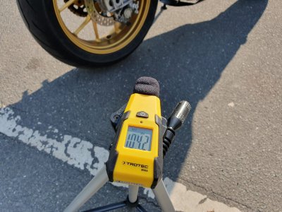

Ich habe den Akra mal gemessen mit komplett offener Klappe, 108dba.
Der Euro3 Akra mit Kat und Eater am gleichen Motorrad 104dba.
Das Bild vom Euro4 Akra finde ich gerade leider nicht, anbei aber das Bild vom Euro3.
Gemessen wurde an einem ruhigen Ort, außerhalb vom Dorf. 50cm Abstand, 45° Winkel.

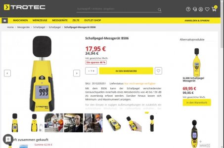

Mit dem Gerät etwas Brauchbares messen ist ungefähr so, wie wenn dir einer mit dem Hammer auf den Daumen schlägt. Und eine andere Person soll schätzen, anhand deinem Geschrei, wie schwer der Hammer war. 😂
keine Angabe von Genauigkeitsklasse . Wahrscheinlich Genauigkeitsklasse 10 oder so.
Also einen 500g Hammer kann man sehr wohl von einen 3,5 Kg rein am Geschrei des betroffenen Benutzers unterscheiden, das habe ich bereits mit meinen eigenen Ohren wahrnehmen dürfen 🤣.

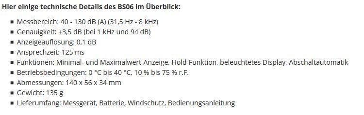

Die Genauigkeit ist angegeben und beträgt laut Beschreibung +-3,5 db. Ist schon ziemlich viel, aber für einen dirkten Vergleich schon einsetzbar. Ich sehe eher bei der tatsächlichen Umsetzung der Messaufgabe größeres Potential zu Messfehlern

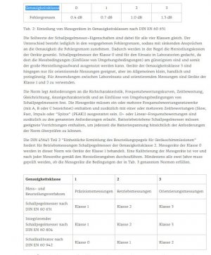

Anhang anzeigen 64278Anhang anzeigen 64279

Wer lesen kann ist klar im Vorteil: Genauigkeit +-3,5 db

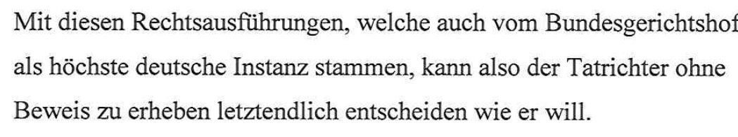

Gilt für Deutschland.
Neuerdings können Richter bei kleineren Ordnungswidrigkeiten bis glaube 200 Euro willkürlich entscheiden und das gilt auch für Geschwindigkeitsvergehen. Unter 200 Euro Bußgeld kann man eh nicht in Berufung gehen. Es ist dem Gericht nicht mehr zuzumuten, bei den kleineren Vergehen die Beweislast zu führen und von daher können sie bei Bußgeldern jetzt verfahren wie sie wollen. Somit macht es glaube ich auch keinen Sinn mehr dagegen vorzugehen, wenn die Polizei der Meinung ist, ein Auspuff ist zu laut, man wird trotzdem die Ordnungswidrigkeit zahlen müssen.
Wir haben den Rechtsstaat aus meiner Sicht verlassen, da gerade bei Geschwindigkeitsmessungen jetzt nicht mehr auf den ordnungsgemäßen Ablauf geachtet werden muss und der Beschuldigte nichts mehr machen kann, es sei denn, er war deutlich zu schnell und hat den Bereich der Ordnungswidrigkeiten verlassen, das gilt auch für andere Verkehrsvergehen.
Fazit: kleinere Ordnungswidrigkeit keine Beweislast (Willkür möglich), größere schon.
Ich bin entsetzt!
Vielleicht haben wir hier einen Anwalt unter uns, der diese Entscheidung vom OLG Düsseldorf bestätigten kann?

Mein Beitrag: > keine Angabe von Genauigkeitsklasse . Wahrscheinlich Genauigkeitsklasse 10 oder so.
Und in der Genauigkeitsklasse werden die Messgeräte nach ihrer Genauigkeit eingestuft.
1-3 sind Geräte bei denen man noch von "MESSEN" reden kann.

Mannomann, was soll jetzt die Korinthenkackerei? Genauigkeit ist angegeben, sollte als besseres Schätzeisen also reichen...
Und ne Aussage, relativ zwischen den Bikes, ist damit auch gut machbar.
