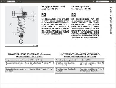

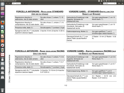

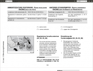

Später kann ich die Werte gerne geben wenn ich Feierabend hab.
Wenn du mir die Werte der Abs in der ps geben kannst
Super Perfekt !!! Dankeschön Timo scho mal im Vorraus !!!

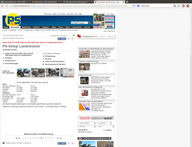

Hier die Fahrwerksempfehlung aus der PS:
Gabel:
Druckstufe: 8 Klick offen
Zugstufe: 8 Klick offen
stat.neg.Federweg: 8mm
Federbein:
Druckstufe: 2,25 Umdrehungen offen
Zugstufe: 15 Klick offen

Mhmmmmm ist ja doch ein wenig Abweichung zur "alten" Tuono V4.........
Was meint ihr, können die Empfehlungen der PS trotzdem 1 zu 1 übernommen werden und funzen ??
Oder sind die Fahrwerkskomponenten zu unterschiedlich ?!?
Wurde das Federbein eigentlich auch geändert bei der Tuono V4 ABS ??
Probieren geht über studieren...
Wobei, ich vermute nicht, dass das 1:1 passt, da bei der Tuono ABS im Vergleich zur Tuono bis ´13 die Grundeinstellung wohl etwas komfortabler ausgefallen ist.
(hab´s in einem Test gelesen, fällt mir aber nicht ein in welchem, sonst hätte ich es verlinkt)
Roland
In der PS steht Stat Negativ Federweg 8mm Das ist Blödsinn . Der Statische Negativ Federweg sollte Gabel so 2.5-3cm haben und beim Federbein so 0.5-1.5 cm. Im übrigen stellt man ein Fahrwerk auf seine Persönlichen Bedürfnisse ein.
Aber als Anhaltspunkt ja nicht verkehrt für die meisten.
Wer als. Normalfahrer weis den behaupt was er da einstellt und was es für eine Wirkung hat.

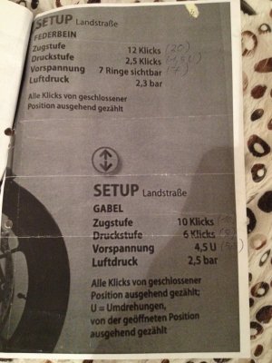

Hier die empfohlenen Angaben eines Tests aus 2012 für die Landstrasse. Hab selbst sehr gute Erfahrungen damit gemacht. ImageUploadedByTapatalk1395259096.360594.jpg

Für die Landstraße ist doch das Basis Setup Top. Gabel Bissl härter je nach Geschmack. Ansonsten Top :)

Servus Divasport, war das ein Test für die Tuono? Wieso sind beim Federbein bei der Druckstufe Klicks angegeben, sind doch Umdrehungen.......Und die handschriftlichen Notizen, fährst du die Einstellungen? Und 2,3 Luftdruck fährst du auch hinten?
Hab übrigens die Einstellungen aus der Ps getestet.....aber das Grundsetup für die Landstraße lt. Handbuch taugt mir gefühlt besser !!
