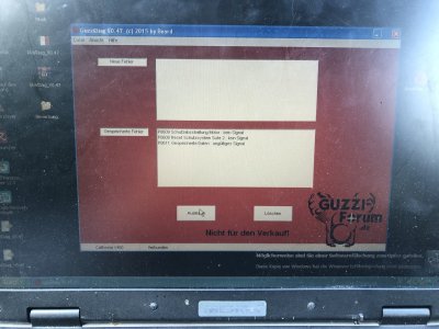

Jo ok, die Drucksensoren werde auf alle Fälle wechseln, die Schläuche sind alle vom neu eingebauten Motor. Diese sind auszuschließen.
Hast doch sicher den alten Auspuff wieder verwendet. Hast die Lambdasonde geprüft? Also gemessen? Sauber machen und wieder einbauen ist nicht prüfen ...
