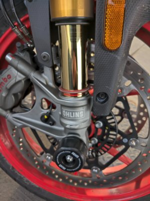

Der rote Strich auf dem rechten Gabel-Innenrohr ist die Markierung für den internen mechanischen Stop.
2mm waren noch übrig, auf topfebener Straße und einer Luftkammer von 126mm.
