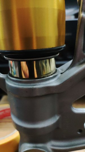

Zur Info bei der sas Gabel, liegt der mechanische Block bei ca 15mm über dem Gabelfuss, siehe Foto ist ohne Feder
Hmm....bei meiner 19'er V4-Tuono mit SAS.....waren es ca. 7mm.
Es kommt zum Schluss noch eine Art sehr progressive Gummidämpfung.....wenn man diesen durchdrückt....kamm man BEI MIR ca. 7mm raus.
Gemessen "in der Werkstatt", beim Service und bestätigt beim Voll-Anker in der Praxis (Gabelindikator).
Bei mir ging die Gabel auf DIESEN "Gehäuseblock".......nur die Reduzierung der Luftkammer in der Gabel, von ca. 160mm auf ca. 125mm hat das Problem beseitigt.
