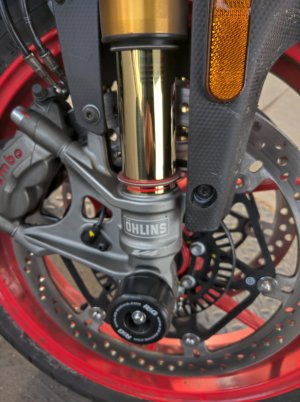

Welchen "Anschlag" meinst du?
Das untere Innenrohr-Ende, die Kante von der Gabelfaust?
Oder den tatsächlichen internen Anschlag, der mind 6mm höher liegt......siehe Bild, rote Markierung?
Servus @V-Otto
10mm bis Anschlag ist völlig ausreichend, ja du hast Recht.
Die von dir beschriebene 6mm wurden mir seitens eines Wahrwerksspezis genaustens erklärt und sind mir bekannt. Die ca 6mm sind bei den 10mm berücksichtigt ...

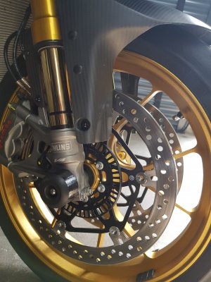

Hier ist mein Restfederweg (nicht beim Vollankern) beim recht zügigen fahren nach 310km mit drei V4 fahren durch den WW.
Muss aber gestehen, das ich lange für die mich passende Einstellung gesucht habe.
Am besten komme ich mit A2 zurecht . Schwanke zwischen +2 +3 und A2 +1 +2.
Da magst du mit den 10mm recht haben ... aber es funktioniert gut u an der Gabel wurde nichts verändert.

Ich weiß nicht wie du deine Kurven anbremst, beim "recht zügigen Fahren"......
Wenn du sie im Regelbereich des ABS anbremst, wird da beim VOLL-Anker nicht viel dazukommen an Eintauchtiefe.
Wenn nicht, kommt beim NOT-VOLL-Anker noch mind 5mm dazu, an Eintauchtiefe.

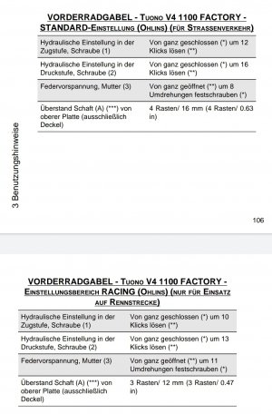

So halte ich das für Landstraßenbetrieb mit dem Restfederweg als optimal und ist bei meiner 2018 Tuono auch fast so eingestellt.👍IMG-20200416-WA0003.jpg
Falls es jemanden interessiert, ich fahre mit meiner 2018 Tuono zur Zeit Landstraßen 14 Kicks Zugstufe und 14 Klicks Druckstufe, Federvorspannung 9 Umdrehungen
Rennstrecke zuletzt: 14 Klicks Zugstufe und 9 Klicks Druckstufe, Federvorspannung 10 Umdrehungen, alles mit 3 Ringen sichtbar, da ich mit Federbeinlänge 308mm fahre.
Wen es nicht interessiert, ignorieren.😉
