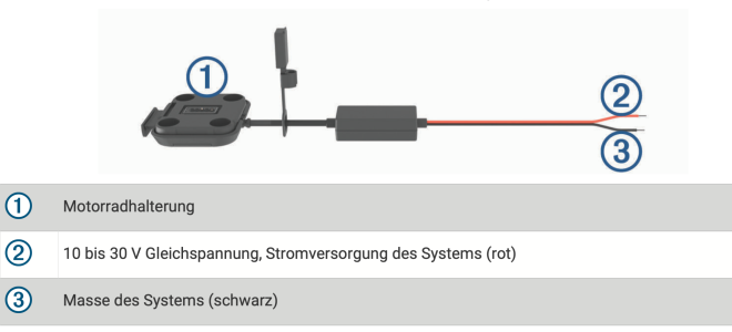

Da hüllt sich Garmin in schweigen. Gerüchteweise funktionieren 5V per USB, allerdings ist dann halt IPX7 dahin. Wenn ich mir das Motorradanschlusskabel von Garmin so anschaue, geht auch Standard Boardspannung zwischen 12 und 14V.Ein iPhone etc. kann man auch mit Handschuhen bedienen, wenn man sich ein paar Silberfäden an den Finger des Handschuh näht.

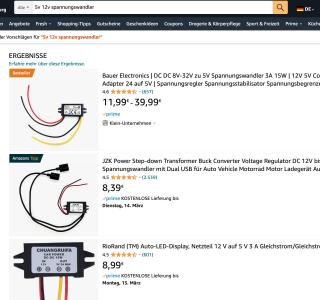

Dann musst du dir ein Garmin besorgen, in jedem Bike einen Spannungswandler (gibt es auch in günstig) am Zündungsplus installieren und alles Systeme mit einem passenden Stecker versehen. Dann kannst du jederzeit Switchen.
Mit welcher Spannung (hinter dem Wandler) läuft das Garmin?
Das mit den 5V über USB hatte ich auch mal gemacht, weil die dämlichen Pins der Halterung bei meinem alten Zumo 390LM irgendwann irreparabel hinüber waren.Da hüllt sich Garmin in schweigen. Gerüchteweise funktionieren 5V per USB, allerdings ist dann halt IPX7 dahin. Wenn ich mir das Motorradanschlusskabel von Garmin so anschaue, geht auch Standard Boardspannung zwischen 12 und 14V.
Von der Größe her, sieht das Kabel vom Zumo XT aber nicht so aus, als wäre da ein Spannungswandler drin.Das mit den 5V über USB hatte ich auch mal gemacht, weil die dämlichen Pins der Halterung bei meinem alten Zumo 390LM irgendwann irreparabel hinüber waren.
Ich müsste irgendwo noch davon das Netzteil (Spannungswandler) liegen haben.
Das Netzkabel des XT hat auch einen Spannungswandler, kenne kein gerät, was nativ über 12V läuft.
Dazu müsste man mal an den Pins messen, was daran ankommt.
