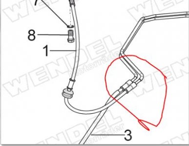

Hallo zusammen - kann mir jemand sagen, mit welchem Drehmoment die originale Hohlschraube angezogen wird, die den Voigt-Bremsleitungsadapter am Bremszylinder befestigen soll? In der Anbauanleitung wird auf die Angaben des Herstellers Aprilia verwiesen - in den Drehmomentübersichten finde ich aber diesen Wert nicht. Und versaut is schnell mal was...
