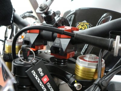

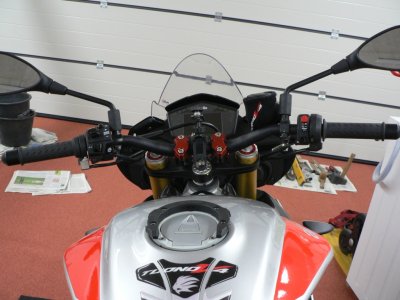

GS Feeling auf der Tuono mit Lenkererhöhung von Voigt MT

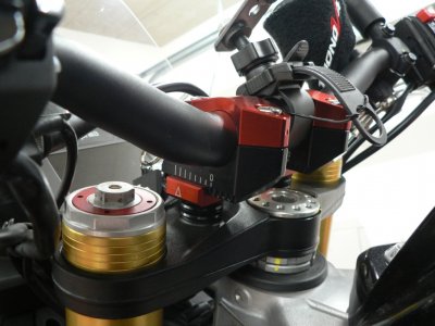

Hier mal eine Alternative von Gilles-Tooling für den "Nicht ganz so alten Fahrer/Fahrerin". Verstellbereich horizontal bis 3,5 cm zum Fahrer hin, vertikal bis 2,5 cm höher.
Gilles Lenkererhöhung (1).JPGGilles Lenkererhöhung (2).JPGGilles Lenkererhöhung (3).JPGGilles Lenkererhöhung (4).JPG
Auch eine interessante Variante.
Den Lenker hoch gesetzt damit man die Gabel weiter durchstecken kann? Wie fährt sich so was?
Die Gabel ist durchgesteckt, weil ich einen Tieferlegungssatz verbaut habe. Allerdings gleicht die durchgesteckte Gabel die hintere Absenkung nicht völlig aus. D.h. nach Tieferlegung steht die Gabel um 1,3° Grad flacher, d.h. statt 65,3° beträgt der Gabelwinkel nach Tieferlegung nur noch 64,0 ° Grad. Der Nachlauf steigt dagegen von 100 mm auf 107 mm. Die Maschine wird dadurch theoretisch stabiler, aber auch weniger agil.
Wie fährt sich sowas? Da ja alle Welt davor warnt, die Fahrwerksgeometrie zu verändern, habe ich mich langsam ans Limit herangetastet. Gradeauslauf auch > 240 km/h völlig stabil. Kurvenverhalten ok, aber deutlichen Aufstellmoment beim Bremsen (Metzeler M9 RR). Schräglagenfreiheit trotz Tieferlegung immer noch (für die LS, d.h. bis >= 48° Grad) völlig ausreichen. Die einzige Einschränkung die ich sehe, ist die geringe Bodenfreiheit von nur noch 8-9 cm. Hier heißt es Vorschicht bei Kanten und Bordsteinen..
Da ich kein Valentino Rossi bin und auch keinen Vergleich zur originalen Tuono V4 RR habe, betrachtet die o.a. Angaben zum Fahrverhalten bitte nicht als verbindlich.
Mit der Tieferlegung hinten macht das natürlich Sinn. Das hatte ich nicht in Betracht gezogen und ohne die wäre es schon ein extremer Eingriff in die Geometrie.

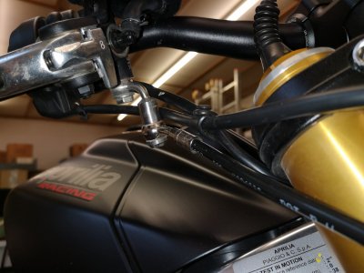

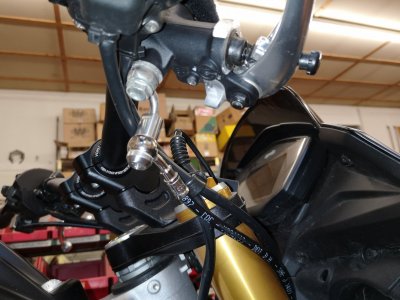

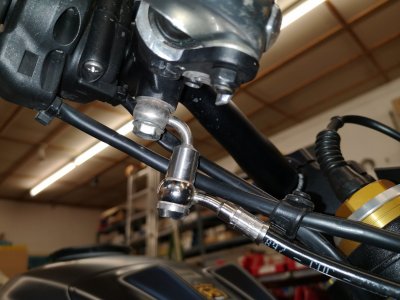

Du meinst die Verlängerung der Bremsleitung ? Mach morgen ein Bild.
Hallo schneeflocke,
denst Du bitte noch an das Bild.
Der Hintergrund weil ich es sehen möchte ist folgender. Ich bin am überlegen wenn es mit dem zweiten 90° Bogen etwas komisch aussieht, eine längere Hohlschraube mit einem geraden längeren Rohr zu verbauen. Das könnte auch die nötige Verlängerung ergeben.
Hi Joxi68,
anbei noch die Bilder. Habe das gestern leider total verpennt.
Ich hoffe ich konnte dir helfen.
Für Rückfragen gerne melden.
V4 Grüße
Olaf

Danke,
Du hast ne 17er Tuono oder noch neuer !?
Bei dir geht der Anschluss nach unten weg. Ich habe eine 16er (mit Stahtflex) und bei mir geht der Anschluss paralell zum Lenker und ich habe auch schon einen 90° Winkel. Das meinte ich mit komisch aussehen. Dann wären es bei mir zwei solche Winkel.

Hab ne 19er Dark Thunder und ja die Leitung geht nach unten weg
du meinst so was:
oder:
Ja genau, danke.
Ich denke ich bestelle beide Varianten (die gerade Variante würde mir besser gefallen) und schicke das was nicht passt wieder zurück. Sobald ich den Umbau gemacht habe, stelle ich ein Bild ein.
