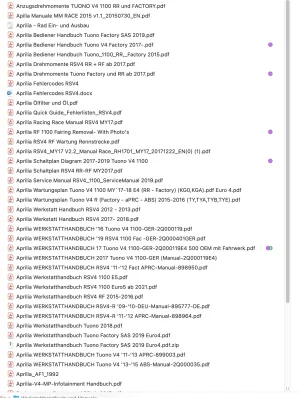

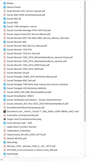

Hast du das komplette WHB? Ich frage für einen Freund :ROFLMAO:
Ich glaube ja, habe ungefähr Rest steht oben. Die Listen sind noch weiter scrollbar und as ist nur ein Teil. Jäger und Sammler...
