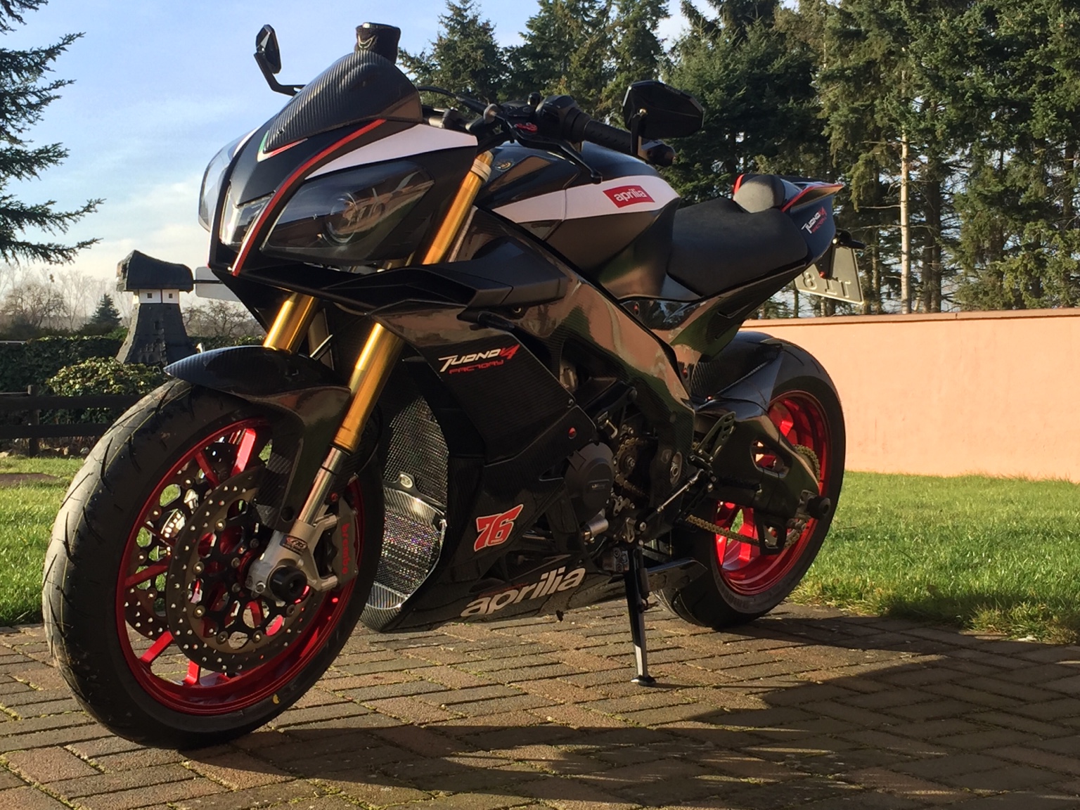

Hier auf dem Bild zu sehen

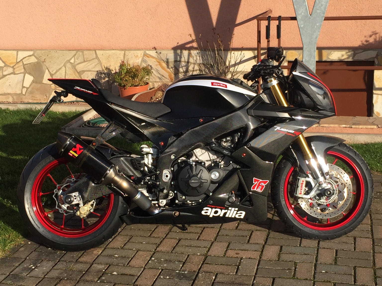

hallo, sieht toll aus Dein Bike! Die Sturzpads , so wie ich es auf den Bildern erkenne, befinden sich unter der Verkleidung? Bei einem Umfaller würde der Spoiler beschädigt werden - stimmt das so?
Würde es Sinn machen, längere /breitere Pads anzubauen?
Viele Grüße
Steffen
Hey
Ja die sind drunter. Das war aber schon vorher so gewollt als ich die gekauft habe.
Den die liegen auch schon tiefer wie die Tuono Seitenteile.
Kannst eigentlich alles nehme was bei der RSV4 passt. Das passt dann auch.

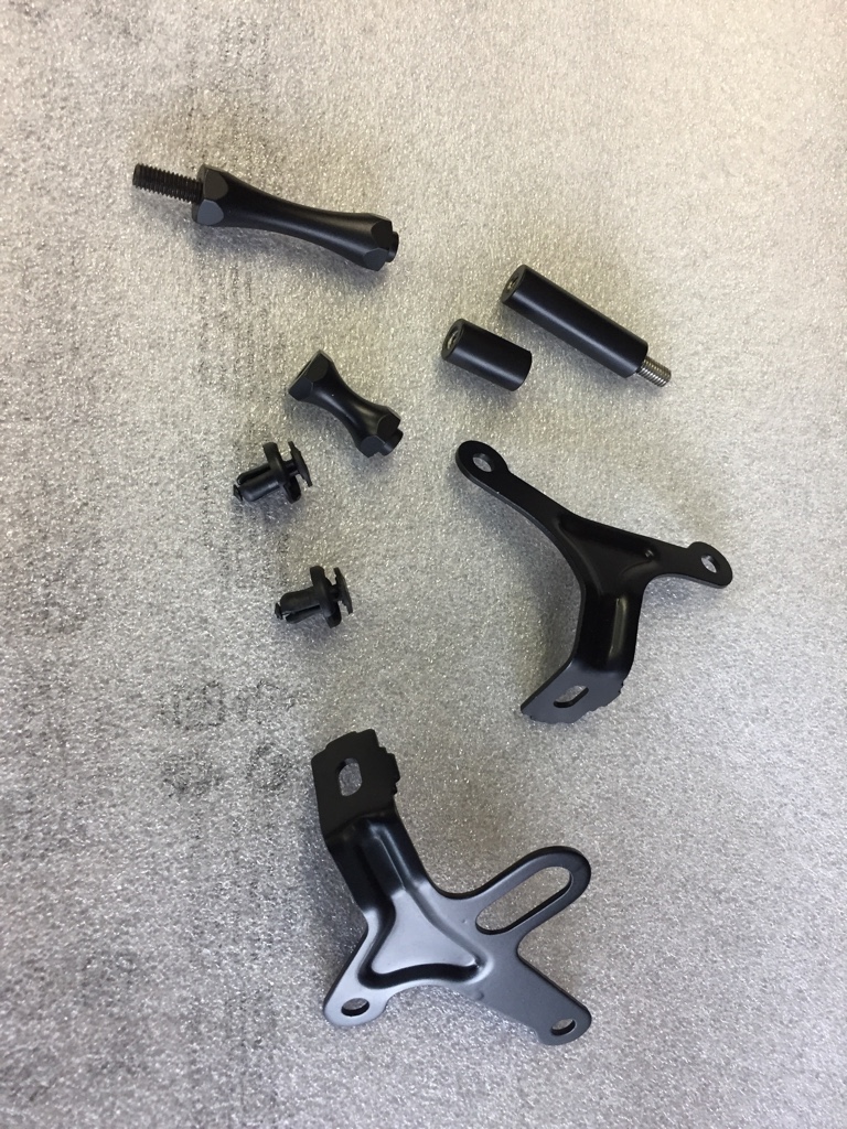

Der paßt sicher …auf Bj 2018, wir haben diese Serie extra für die Modelle ab 2017 aufgelegt, die alte Serie bis Bj 2016 paßt nicht mehr an die neuen Bikes !
Wir montieren den mittlerweile sogar vor, weil leider die Kühler bei den Aprilias nicht immer ganz gleich verschraubt
sind, aber durch die Vormontage haben alle Kunden es geschafft, den Spoiler gut an ihr Fahrzeug zu bringen. Ein
separater Haltekit ist auch mit dabei. Als versierter Schrauber brauchen Sie für die Montage etwa eine knappe Stunde.

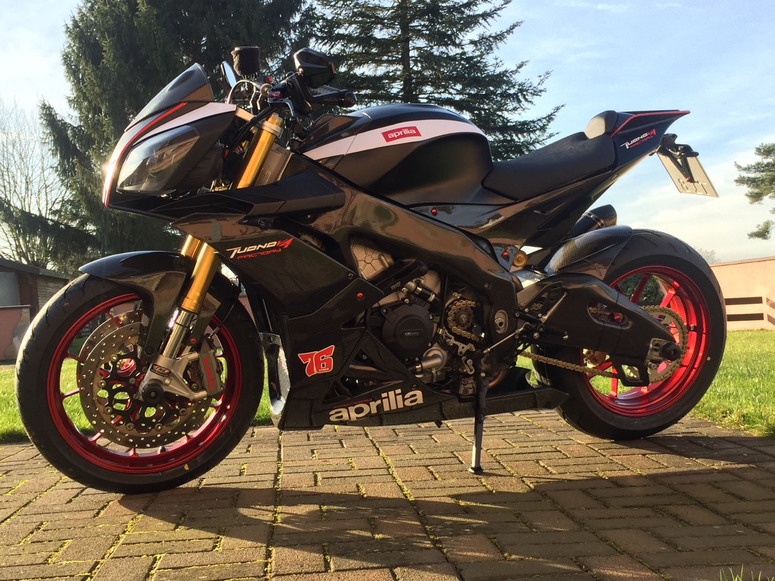

Hast du bei dir keine Probleme das der Zentralständer beim herausziehen am Bug unten ansteht ?
Ich hatte das nämlich damals an meinem Ilmberger Bug.
Frage nur weil du auf dem ersten Bild auch einen Zentralständer verwendest.
Grüsse Mario
Hallo
Grüsse Mario
Liegt halt schon tief durch den Bug , mit ner bestimmten Position passiert beim einschieben des Zentralständers streift nichts. Vorne Richtung Vorderrad ist die jedoch tiefer . Ich mach jedoch immer vorsichtig. Habe den Bug noch Komplet mit dicker Steinschlagfolie beschichtet :)
