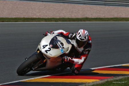

Viele original Verkleidungen sind zum Teil "angeschliffen" (siehe Beispielbild).
Kann man daraus die Schräglage in Grad ermitteln/angeben?

Nee nid wirklich .. wenn der wo drauf hockt 120kg hat isses nid viel Schräglage, wärendessen wenns er nur 60kg isses viel mehr ... Fahrwerk weich oder hart eingestellt ...
...und Fahrwerkshöhe, auf der Rennstrecke stellst man in der Regel das Federbein länger ein und die Federgabel weiter raus. Kurvengeschwindigkeit (Kompression) spielt auch eine Rolle.
