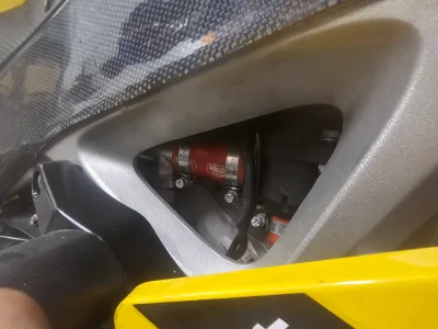

Teils gute, teils schlechte Neuigkeiten. Sind gut in den Pyrenäen angekommen, jedoch ist mir heute ein ziemlich leerer Kühlflüssigkeitsbehälter aufgefallen (ganz ganz unten ist noch bisschen Pink). Wüsstet ihr evtl. wo der Verlust entstehen könnte?
Neue Erkenntnis🤔
Behälter wurde nicht aufgefüllt und heute nach ner krassen Fahrt bei Crebère, ist der Behälter halb voll. Denke fülle mal nichts auf und beobachte einfach mal😌
kalt hängt das bei meiner RSV 4 ständig auf Minimum oder knapp darunter, machst du mehr rein drückt sie es heiß raus.
solange da was drin ist und die Temperaturen normal sind, ist keine Panik angesagt, wenn der Kühler voll ist, das ist doch nur ein Ausgleichsbehälter, das verstehen viele wohl nicht, auch viele Werkstätten überfüllen regelmäßig.
(war bei der RS 660 übrigens genauso…)
Habe heute aufgefüllt, sodass im kalten Zustand der Wert zwischen Max und min ist. Ca. 200km gefahren und ist immernoch gleich. Scheint also mal i.O. zu sein. Schaue mal wies sich entwickelt😌
