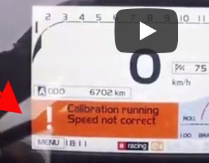

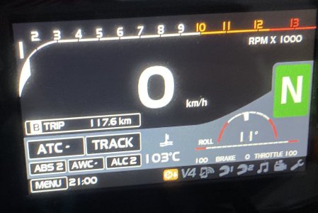

Ich habe ebenfalls eine Frage zur Kalibrierung.
Nachdem ich am Wochenende die Reifen gewechselt habe, wollte ich heute Abend eine kurze Runde drehen und dabei die Kalibrierung durchführen.
Ich halte also, kurz nachdem ich bei mir vom Hof gerollt bin, bei laufendem Motor an, gehe ins Menü, wähle "aPRC Konfiguration" und dann "Kalibrierung".
Doch anstatt einer entsprechenden Aufforderung, wonach die Kalibrierung gestartet ist, die Geschwindigkeit jedoch nicht passt, blinkt im Display lediglich die ATC-Einstellung mit "-".
Die AWC-Einstellung zeigt ebenfalls ein "-", blinkt jedoch nicht.
Hier im Video ist zu sehen, wie ich den Kalibrierungsvorgang erwartet hätte.
Beigefügtes Bild zeigt mein Display, nachdem ich den Kalibrierungsvorgang aus dem Menü heraus gestartet habe.
Die ATC-Anzeige blinkt mit "-" solange, wie das Moped läuft. Die ATC-Einstellung reagiert in diesem Zustand nicht auf die + oder - Knöpfe zum Verändern der ATC.
Jedoch kann ich mit dem Joystick bspw. das Menü normal aufrufen oder mir die A- und B-Werte anzeigen lassen.
Mache ich die Tuono aus und starte sie erneut, ist alles wieder okay, auch ATC und AWC stehen auf den ursprünglichen Werten und die ATC lässt sich während der Fahrt mit + und - problemlos ändern.
Fehlermeldungen und blinkende Hinweise gibt es, wenn ich die Kalibrierung nicht starte, sondern "nur" fahre, keine.
Any ideas?
Any ideas?
Eigentlich alles richtig gemacht, bis auf die 60 Sekunden warten, dass waren nur 20 Sekunden.;)
Erstmal Danke für die Hinweise (y)
Ich habe heute Vormittag erneut mehrere erfolglose Versuche unternommen.
Bei mir will die Kalibrierung schlichtweg nicht.
Daraufhin bin ich zum Händler gefahren, um mich aufklären zu lassen, was ich falsch mache.
Als ITler habe ich tagtäglich mit zweibeinigen Schwerverstehern zu tun, daher wollte ich ausschließen, dass ich in Sachen Kalibrierung ebenfalls zu den Dummys zähle.
Und siehe da:
auch der Händler bekommt es nicht hin. Die Kalibrierung tut schlichtweg nicht, wie sie soll.
Der Händler meldet das Problem an Aprilia. Mal schauen, was bei rauskommt.
