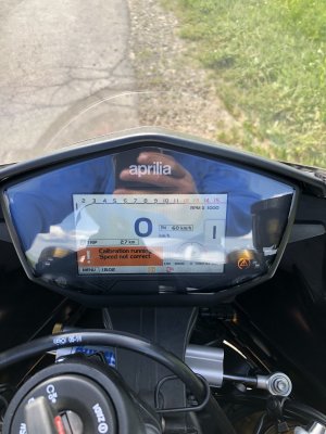

Hallo, habe soeben Slicks montiert und wollte die Kalibrierung laufen lassen. Er sagt, falsche Geschwindigkeit, obwohl ich mit 40 km/h im 2ten Gang fahre. Habe ich etwas falsch gemacht?
Bild Vom fehler anbei.

Fahr ein bisschen schneller, war bei mir auch, so ca 50 und es müssen schon ein paar paar minuten sein, da hat es bei mir auch geklappt
Bin auch schon aus dem Fahrerlager raus gefahren weil es von vorne bis hinten mit konstanter Geschwindigkeit nicht gereicht hat :-(
