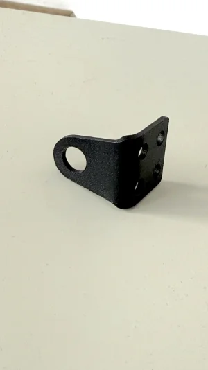

Ich habe jetzt einen Raximo Kennzeichenhalter gekauft, super Qualität, gut verarbeitet, passt auch alles soweit, aber ich möchte die Highsider Sonic X2 dran bauen. Halterungen für Originalblinker und auch für Zubehörblinker sind beim Halter dabei, aber was ich mich frage:
Alle Zubehörblinker haben ein M8-Gewinde. Das Loch am Halter für die Blinker hat aber 10 mm Durchmesser. Das passt doch nicht?! Brauche ich einen Adapter? Oder wie funktioniert das bei Euch? 😊
