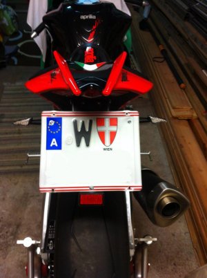

Sieht gut aus... evt könnte man die Blinker etwas näher an das Nummernschild machen... Sonst aber erste Sahne...
