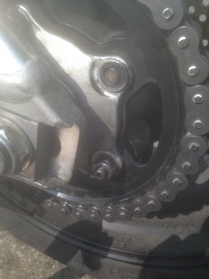

Seit einem Jahr fahre ich nun eine RSV4 R APRC. Eigentlich bin ich sehr zufrieden und ich hatte bis heute nie irgend ein Problem. Heute beim putzen ist mir aufgefallen, dass eine Schraube am Kettenrad komplett abgebrochen ist!! (Siehe Bild) Und zwei Schrauben kann man drehen, können jedoch nicht entfernt werden.
Mein Mechaniker hat mir gesagt, dass dies ab und zu passiert, vorallem da ich das Bike auch auf dem Track bewege (Grosser verschliesse wegem Lastwechsel).
Ich bin da anderer Meinung! Die RSV4 ist ein Rennbike und sollte meiner Meinung nach mit knapp 11000 KM und zwei Jahren keine solche Probleme aufweisen. Hat jemand schon solche Probleme gehabt? Oder habt ihr schon mal von so was gehört?

Hey,
Wo ist jetzt dein Problem.
Rad ausbauen Ritzel abziehen und Bolzen tauschen Kosten das St. Mit Mutter 9 Euro.
Das ganze ist in 30 min erledigt. Dabei würde ich gleich das kettenrad wechseln und je nachdem wie die Gummis aussehen wo die Bolzen drin sind auch mit wechseln.weis ja nicht was das Bike gelaufen hat
Gruß timo

Mit falschen Drehmoment angezogen, dann kann das schon mal passieren
Bei meiner rsv4 haben sich diese Schrauben schon währende der Einfahrzeit gelockert, die Muttern waren ohne Beilagscheiben montiert. Ich habe dann Beilagscheiben eingebaut und angezogen, seither ist das fest.

Ja, Stopmuttern sind drauf, ohne Beilagscheiben arbeiten die sich aber in den Aluträger ein.
Bei mir waren nur 2 Bolzen lose, das ist mir auch erst in OSL in der Box aufgefallen. Nachgezogen, seit dem alles tutti. Denke schlichtweg nicht das richtige Moment im Werk drauf gegeben oder nicht nochmal kontrolliert.
