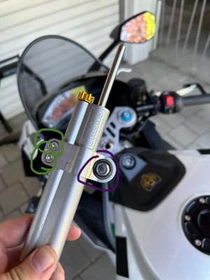

Das Thema Lenkungsdämpfer ist nicht ohne.
Gabro hatte mich darauf aufmerksam gemacht, dass der Lenkungsdämpfer, so wie ich ihn montiert habe, sich an der zentralen Hülse (lila) lösen kann - bedingt durch Gewicht und Vibrationen des Motors.
Bei der Montage habe ich mich an die Anleitung vom Haltekit gehalten, Drehmomente wurden auch eingehalten. Jede Schraube wurde nach dem anziehen mit einem Leuchtstift markiert - so kann ich hinterher nochmal alles überprüfen.
Entsprechend wollte ich das mal beobachten und auf eine Rückmeldung warten, denn eine andere Option zur Montage sah ich nicht.
Auf jeden Fall heute Morgen mit der Extrema gestartet und die Gegend unsicher gemacht. Da klar war, dass die Kids um 12e geholt werden müssen, war kein ferner Abstrecher möglich, aber rund um meine Heimat gibt es nette Strecken, weswegen das nicht so wild war.
Von Gammelshausen nach Auendorf geflogen und dann nach Bad Ditzenbach. Und in Bad Ditzenbach auf die Kreuzung zu rollend dann bemerkt, dass etwas überhaupt nicht passt.
Geschwindigkeit war zum Glück gering und die Ampel rot, also dort gestanden und dann festgestellt, der Lenker blockiert mit Einschlag nach rechts.
Ich konnte die Extrema dann nur noch nach rechts rollen und abstellen, Lenker gerade stellen war unmöglich. Und dadurch konnte ich schnell feststellen, dass der Lenkungsdämpfer klemmte.
Also musste der raus, was ohne Werkzeug nicht mal eben erledigt war. Eine an der Ampel haltende Polizeistreife konnte nicht helfen, hatten kein Werkzeug an Bord.
Durch Zufall hab ich in einer Straße uns Eck einen Sprinter mit der Aufschrift „Autofit“ gesehen, und dazu war dessen Motorhaube offen.
Dort hin gelaufen und der Besitzer war ein super hilfsbereiter Kerl. Bei ihm war ich an der richtigen Adresse, er hatte in seiner kleinen Werkstatt einige Motorräder stehen - alles seine! Den Sprinter machte er gerade fit für den Ausflug nach Sardinien, wo er dann mit dem Motorrad Touren möchte.
Von ihm habe ich Werkzeug bekommen, konnte an der Extrema den Lenkungsdämpfer lösen - sind nur zwei Schrauben.
Werkzeug zurück gebracht und noch ein bisschen geplaudert. Über XT 500 und R 100 bis hin zur luftgekühlten GSXR 750 hat er da richtig geile Moppeds stehen…
Den Dämpfer hab ich dann in die Tasche geschoben, da ist tatsächlich genug Platz vorhanden, und konnte dann unbehelligt weiter fahren.
Was aber war passiert? Die Schrauben der Klemmung am Lenkungsdämpfer (grün) haben sich gelöst, vermutlich durch die Vibrationen! Sind mit 6NM anzuziehen und warum die aufgingen, keine Ahnung.
Dadurch aber glitt der Dämpfer lose umher, wodurch der Hub immer kürzer wurde, und schlussendlich nicht mehr vorhandene war, wodurch der Lenker nicht mehr nach links bewegt werden konnte!
Absolutes Glück im Unglück! Hätte, aus welchen Gründen auch immer, der Lenker während der zügigen Fahrt angefangen zu blockieren, wäre das mitunter ziemlich heikel geworden!
Wie geht es nun weiter? Ich lasse den Dämpfer erstmal ausgebaut und warte auf die Rückmeldung von Gabro ab. Ob ich dann nochmal verbauen tue, sieht man dann.

.... Ich lasse den Dämpfer erstmal ausgebaut und warte auf die Rückmeldung von Gabro ab. Ob ich dann nochmal verbauen tue, sieht man dann.
Lass das Ding draußen, da brauchst auf keine Antwort von irgendwem warten!
Verbau den an nem Bike das den nötig hat,
Zum Thema Lenkungsdämpfer mal etwas ausgeholt. Ich denke die Funktion ist allgemein bekannt, Schwingungen und ungewollte Lenkbewegungen sollen gedämpft werden, um die Stabilität des Motorrads zu gewährleisten.
Diese Schwingungen und Lenkbewegungen entstehen etwa dann, wenn das Vorderrad zunehmend entlastet wird und die Stabilisierung des Nachlaufs am Vorderrad entfällt. Wirkt in diesem Moment ein Drehimpuls auf die Lenkachse, entsteht das berüchtigte "Lenkerschlagen". Dieser Drehimpuls kann durch den Fahrer ausgelöst werden, welcher sich naturgemäß in der Beschleunigungsphase am Lenker fest halten tut, oder eben etwa durch Bodenwellen welche über das Vorderrad übertragen werden.
In extremen Fällen kann das Lenkerschlagen komplett von einer zur anderen Seite gehen. Und wir reden dabei nicht von ein oder zwei Bewegungen hin und her, sondern von einer Vielzahl von Bewegungen! Ebenfalls eine Rolle spielen die Motorradgabeln selbst, die im Vergleich zu früher deutlich steifer und auch schwerer sind. Einmal aus der Ruhelage gebracht, wirkt der Drehimpuls verhältnismäßig stärker, wie bei einer leichteren Gabel. Die Kreiselkräfte der Räder spielen ebenfalls mit hinein hinsichtlich Stabilität.
Das ist mal der theoretische Teil. Ich selbst hatte einmal extremes Lenkerschlagen mit meiner R1. Natürlich in Sachen Leistung eine andere Hausnummer als die RS. Aber auch das Vorderrad der RS wird im zweiten Gang beim Beschleunigen deutlich entlastet und entsprechend nimmt die Stabilität ab. Wirkt dann ein Drehimpuls darauf, kann es auch bei der RS zum Lenkerschlagen kommen.
Diesen Impuls wird man tendenziell selten auf einer Rennstrecke erleben, da dort der Asphalt in der Regel relativ eben ist, und in der Beschleunigungsphase in den unteren Gängen selten über einen Curb gefahren wird. Daher ist auf den regulären Rennstrecken sicherlich kein Lenkungsdämpfer erforderlich bei der RS. Bei den Briten im Bereich der TT und vergleichbaren Rennen auf Straßenasphalt dürfte es anders ausschauen.
Auf der Landstraße aber sind Unebenheiten nicht unüblich und entsprechend kann auch hier ein Lenkungsdämpfer sinnvoll sein.
Das ich den Dämpfer nachgerüstet habe ist also nicht ohne technischen Hintergrund geschehen. Meine RS legt ein sehr stabiles Fahrverhalten an den Tag. Auch in Schräglage. Wie bereits geschrieben, sie folgt exakt der Linie, die ich mir im Kopf "ausmale". Das ändert aber nichts daran, dass auch bei ihr in der Beschleunigungsphase die Stabilität deutlich abnehmen kann...
So viel dazu.
Kommen wir nun zum Lösen der beiden Schrauben in meinem Fall. Ich hatte hier einen Bekannten angeschrieben, welcher bei einem schwäbischen Automobilhersteller in der Entwicklung sitzt. Eigentlich ging es dabei mehr darum, dass ich fast vor seiner Haustüre liegen geblieben bin, aber das Thema hat er dann interessiert aufgenommen. Lt. ihm können sich diese beiden Schrauben nicht durch Vibration gelöst haben. Die Ursache liegt seiner Meinung nach viel wahrscheinlicher in zu geringem Anzugsmoment der Schrauben. Es gab eine ausführliche Erläuterung dazu am Telefon wieso, weshalb, und ich will nicht ausschließen, dass hier ein Fehler meinerseits vorgelegen hat - wie auch immer es dazu kam.
Die Tage darauf habe ich genutzt um nochmals alles zu kontrollieren, und es passt soweit alles. Schrauben etc. waren korrekt angezogen und wurden dann nochmals geöffnet und neu angezogen.

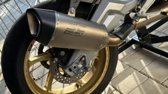

Allerdings hätte ich gerne den eigentlichen Endschalldämpfer gerne in Titan. Der gefällt mir einfach deutlich besser, dazu finde ich bei dem SC1R die Endkappe deutlich schöner. SC-Project aber wollte den Dämpfer nicht einzeln verkaufen, und die Kommunikation mit den Jungs & Mädels war auch auf dem "Was lese Preis Niveau" von Kleinanzeigen. Einzeiler ohne Grußformel empfinde ich als unpassend, gerade wenn das Produkt preislich recht weit oben spielt. Das können andere Anbieter deutlich besser, vor allem wenn ich da etwa an Jamparts denke, die ja Importeur in Deutschland für Akrapovic sind...
Aber genug genörgelt. Vorgestern Abend dann erspähte ich eine SC-Project Anlage mit Titanendschalldämpfer, absolut neuwertig. Montiert wurde er bei der 1000km Inspektion, nur 134km später aber steht das Motorrad wieder zum Verkauf und der Topf selber sollte eben getrennt verkauft werden. War auch nur ca. 30km entfernt, gestern Abend dann ins Auto gesetzt und direkt mitgenommen.
Ich hatte ein wenig die Hoffnung, dass es ausreichen würde den Endschalldämpfer zu tauschen, aber Pustekuchen. Da absolut gar nichts kompatibel. Die SC1R-Aftermarket Anlage unterscheidet sich sehr von der SC-Project Anlage von Aprilia. Das beginnt bei den Flammenrohren, geht weiter über den Kat und den unterschiedlichen Verlauf des Verbindungsrohres, bis hin zu unterschiedlich langen Endschalldämpfern, was aber der unterschiedlichen Endkappe geschuldet ist.
Der Halter für den Endschalldämpfer jedoch ist identisch. Ich habe die Carbonvariante verbaut, der originale Halter der Extrema ist identisch mit dem, welcher der After-Market-Anlage beigelegen hat.
Werde die Tage mich dann mal an den Umbau wagen...

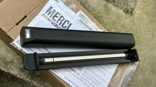

Vor ein paar Wochen hat sich mit Forwardraceparts ein neuer Anbieter für Zubehör für die RS 660 in das Rampenlicht gestellt, die Jungs haben nämlich ein sehr ansehnliches Video auf YouTube rausgehauen: Klick
Da sind sehr interessante Teile dabei, wie etwa ein Ölstab, Stummellenker, Gabelbrücke, Winglets und sogar eine komplette Abgasanlage.

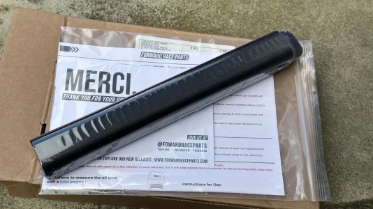

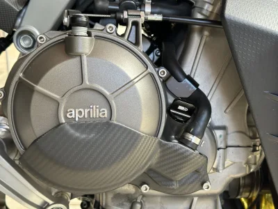

Ich hab da mal ein paar Teile bestellt und der Ölmessstab kam heute an. Er verspricht ein unkompliziertes Ablesen des Ölstands und soll dabei ansprechend ausschauen.
Das Originalteil sorgt ja immer wieder für Verwirrung bzgl. des korrekten Ablesen, und ist halt aus Kunststoff. Daher hatte ich dort einen CNC Verschluss platziert, der aber keinerlei Möglichkeit zum Ablesen bot.
Daher war ich da interessiert an der Lösung und ich bin wirklich sehr zufrieden. Versand ging fix und qualitativ ist das schon ordentlich.
Für 50.- Euro in meinen Augen absolut gut und ich bin gespannt auf die anderen Teile, was da noch zu mir kommen…

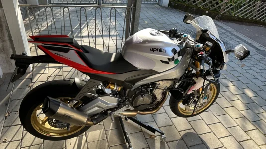

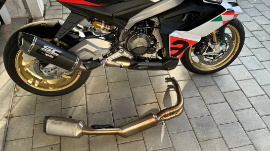

Abgasanlage ist getauscht, keine Arbeit, welche ich noch einmal machen möchte. Selbst wenn man den Kühler aushängen tut, geht es am Zylinderkopf sehr eng zu.
Auf einer Hebebühne dürfte es deutlich angenehmer sein in dem Bereich zu arbeiten, so aber musste ich ständig mich hinlegen um irgendwie an die Muttern am Zylinderkopf zu kommen.
Bei der Gelegenheit hab ich dann noch das selbst gemachte Kühlerschutzgitter angebracht. Bisschen Wabengitter (5mm Abstand) zurecht schneiden, Kantenschutz drum herum und dann mit Kabelbinder fixiert. Schaut gut aus, war günstig und ist leicht. Nachteil aber ist, damit man da vernünftig rankommen tut, die Verkleidung muss auf beiden Seiten ab.
Zum Abschluss des Tages habe ich die RS dann auch mal angeworfen um zu sehen, ob alles dicht ist. Passt soweit auch, akustisch aber tut sich im Vergleich zum originalen Auspuff der Extrema nichts. Klingt gleich, trotz das der Endtopf kürzer ist. Auch in Sachen Gewicht sind Flammenrohre, Kat und Verbindungsrohr nahezu identisch, lediglich der Titandämpfer ist ein paar Gramm leichter.

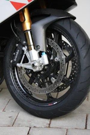

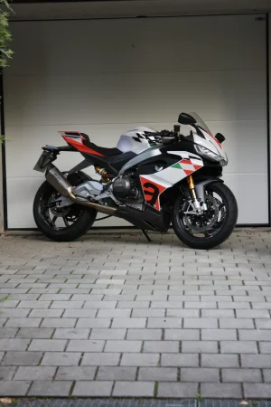

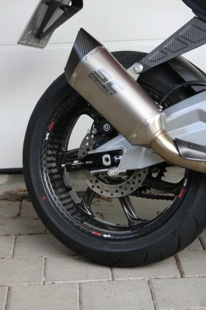

Wie bereits angedeutet habe ich der Extrema einen Satz Carbon Felgen gegönnt, es handelt sich um Felgen von Thyssen Krupp - genau genommen um einen der beiden Sätze, welche WSC in der GTT genutzt hatte. Da vorne die Gabel aus der RSV verbaut ist, war hier keine Anpassung nötig, an der Hinterachse muss der Durchmesser zur Aufnahme der Achse reduziert werden. Ich habe mich dazu noch für einen Kettenradträger von Federleicht entschieden. Dazu gab es noch einen Kettenspanner von Bonamici Racing.
Kommende Woche geht die Kleine dann nochmal zum Service und daraufhin geht es dann zur Abnahme und HU.

Was wiegt Deine Extrema denn jetzt in diesem Zustand ?
  • Like
Reaktionen: Don
Etwa 165kg mit ca. drei Liter Sprit im Tank.
Gewogen mit zwei Personenwagen über welche ein Biertisch gelegt wurde. Also mit Vorsicht zu genießen.
