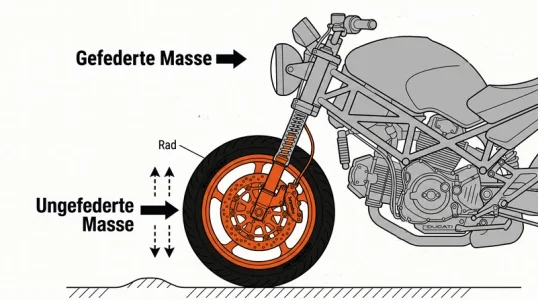

Eben diese Stammtischweisheit ist aber Bullshit…🙈
Für den reinen Speed ist ein Fahrergewicht ein Faktor, aber:
Es macht einen erheblichen Unterschied, wenn du ungefederte Masse reduzieren kannst…✌️
Ungefederte Massen – Warum nicht jedes Kilo gleich schwer wiegt​
Wenn über das Gewicht am Motorrad gesprochen wird, sollte die Sache mit der gefederten und ungefederten Masse nicht unterschlagen werden. Die ändert zwar nichts am Gewicht, wohl aber am Fahrverhalten
  • Gefederte Masse: Alles, was „auf“ den Federn sitzt (Rahmen, Motor, Fahrer, Tank).
  • Ungefederte Masse: Alles, was direkt dem Untergrund folgt (Räder, Reifen, Bremsanlage, die unteren Teile der Gabel).
Die goldene Regel: Ein Kilo an der Felge ‘wiegt’ für das Fahrverhalten gefühlt so viel wie sieben Kilo am Rahmen. Warum?
  • Die ungefederten Massen müssen bei jeder Bodenwelle blitzschnell hoch- und runterbeschleunigt werden. Je schwerer das Rad ist, desto mehr Trägheit besitzt es. Das Rad ‘stempelt’, das Fahrwerk kommt nicht hinterher und der Bodenkontakt leidet.
  • Außerdem erzeugen schwere Räder hohe Kreiselkräfte. Das ist der Grund, warum sich ein Bike mit leichten Schmiedefelgen oder Carbon-Rädern plötzlich wie ein Fahrrad in die Kurve legen lässt, während sich ein Bike mit schweren Gussrädern dagegen sträubt.
Weiß ich alles auch ohne ChatGPT, aber das hat nichts mit dem Kern meiner Aussage zu tun: Es ist zu 99% sinnvoller erst mal am Gewicht und damit der Fitness des Fahrers zu arbeiten, bevor man zig tausend Euro in die Erleichterung des Motorrads steckt.
Ein Rennstall wie WSC-Neuss muss sich logischerweise nicht mehr mit der Fitness eines professionellen Rennfahrers wie Micky Winkler befassen und kann sich voll auf die technischen Aspekte fokussieren.
mal drüber nachgedacht, das vielleicht auch etliche leute einfach keine abgehungerten 65 Kilo Strichmännchen sein wollen? das wiegt ja meine kleine Frau, aber die ist auch stärker als die meisten Männchen🤪
Die Kisten haben mehr als genug Dampf, trotzdem macht die Reduktion ungefederter Massen Sinn, und dafür benötige ich kein Chat GPT🫡✌️
