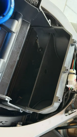

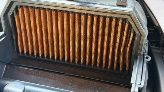

Zum Einen den Sitz des Airbox Splitter kontrolliert. Auch wenn dieser vor dem Luftfilter montiert wird, hatte ich die Schraube mit Loctite versehen, entsprechend saß der wie zu erwarten war sicher an seiner Position.

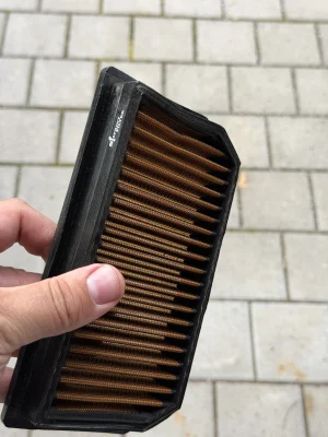

Der Luftfilter wurde mit Druckluft gereinigt, die Airbox von zwei toten Mücken bereinigt. Alles wunderbar.

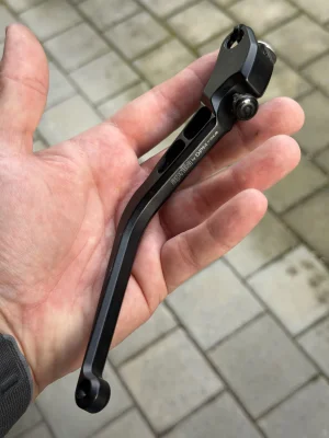

Morgen muss ich dann noch Bilder von den neuen Hebeln machen, das habe ich heute vergessen. Ich hatte aber auch nur den Kupplungshebel verbaut.
Grund liegt darin, dass ich mir die originalen Zubehörteile von Aprilia geordert hatte. Finde optisch sehr gelungen, schlicht und dennoch optisch ansprechender. Zudem ein paar Gramm leichter.
Aber beim Bremshebel war ich dann überrascht, dass nirgendwo eine Nummer eingraviert gewesen ist. Also mal schnell das Internet bemüht und siehe da, Aprilia spart sich die Kosten für eine technische Abnahme, und wirft sie als „Race only“ in den Markt.
Hätte ich mich mal vorher schlau gemacht…
Bei der Kupplung interessiert das nicht, aber der Bremshebel muss abgenommen sein.
Da muss ich mir Gedanken machen, denn es sind effektiv die einzigen Hebel, welche mir optisch gefallen.

Sind die Hebel hier. Gefallen mir ungemein, da matt schwarz, schön gefräst und einfach nüchtern. Nicht wie die ganzen bunten verspielten glänzenden Hebel aus dem Zubehör.
Aber eben ohne KBA Nummer, welche beim Bremshebel erforderlich ist. Werde meinen Prüfer mal anschreiben, aber denke ohne Materialgutachten lehnt er das ab.

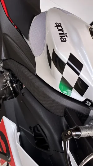

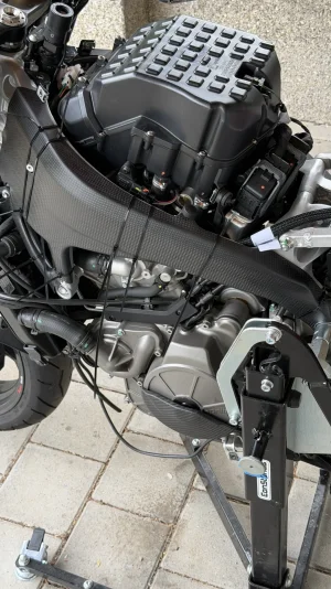

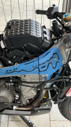

Heute morgen um fünf Uhr habe ich damit begonnen, die Carbonrahmenschoner zu montieren.
Dabei habe ich mir den Ratschlag von @FATMAN zu Herzen genommen, und erst Markierungsband von Tesa auf den Rahmen geklebt, um den Rahmen vom Silikon zu schützen.
Das lasse ich so mal einen Tag trocknen.

Mit dem Ergebnis der Carbonrahmenschoner bin ich sehr zufrieden:IMG_0150.webp
