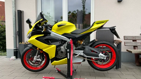

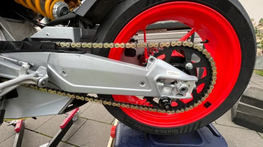

Also ich bin was das Thema angeht sehr akribisch.
Alle zwei bis drei Tankfüllungen gehe ich eben kurz mit der Bürste und nen Lappen über die Kette um diesen feinen metallabrieb und Feinstaub dreck runter zu nehmen. Und dann trage ich nur ganz dünn, auf jede Rolle ein zizz drauf. Als ich sprühe nicht einfach auf eine Kette, sondern punktuell jede Rolle einmal mit nem zarten kleinen sprühstoß.
Dabei gehe ich auch mit nem Lappen über die rote Felge (balistol ist ein absolutes Zaubermittel) und nehme etwaigen dreck gleich mit auf.
Dauert maximal 15 Minuten und der Antrieb bleibt stets bewundernswert sauber

Also dann müsste ich schon Unterwegs die Kette Putzer 🤷🏻‍♂️🤣als zwei bis drei Tankfüllungen fahre ich ja jedes Mal ich glaub Du willst mit aller Gewalt meinen Status als Kettensheriff untergraben 🤔😬🤷🏻‍♂️👅🙉🙈😂🤣🤘👍💪🔥😉(Schbässle)
HEHE ne
Ich mags nur gerne sauber. Beeindruckt mich selbst und alle die wissen wie schwer es ist so einen Antrieb sauber zu halten.
Und weil man einen an der Mütze hat, reinigt man auch immer mal da, wo niemand Dreck sieht, aber wo Dreck ist
