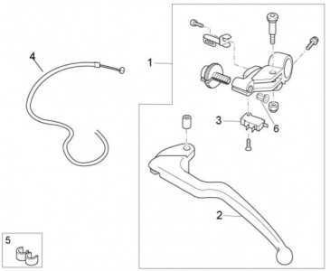

Ich habe die verstellbaren hebel...
Das ganze hat damit angefangen.
Ich wollte nur das der hebel etwas näher am Griff ist.
Lg
Was hat damit angefangen?
Erstmal wie beschrieben einstellen und dann den Hebelabstand soweit einstellen,
dass die Kupplung noch ausreichend ausrücken kann.
Falls du selber einstellbarem hebeln motiert hast, achte unbedingt drauf das die büchse ,in der hebel mitgetauscht wird, wir haben es öfters gehabt, das kunden es vergessen haben , und dadurch ist einfach viel zu viel spiel , was man auch nicht einstellen kann

Die Hebeln waren schon Montiert .

Prüf trotzdem ob der büchse drin ist oder nicht, haben wir häufig erlebt
