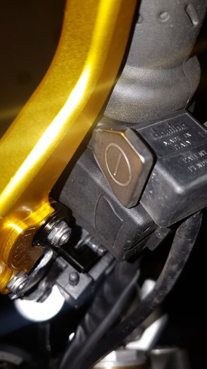

Also ich muss mal loswerden dass ich mir auch die VTrec gekauft hab. Einfach weil günstig und sie mir gefallen.
Einbau bzw Tausch war total easy. Es gibt euch kein schleifen, kein rutschen oder sonst irgendeinen Shice mit der Kupplung. Alles gut!
UND endlich kann ich die Neigung der Hebel ordentlich runter stellen ohne dass der Hebel den -Schalter betätigt. Kein bohren am Lenker nötig. Passt echt super.

Geht es eher darum, dass die Kupplung vernünftig trennt.
War das eine Frage oder eine Feststellung. Habe das Moped hinten aufgebockt. Bei eingelegtem ersten Gang und gezogener Kupplung dreht das Rad leicht mit. Kann es aber mit der Hand locker stoppen.
Lt meinem Aprilia Händler, dort hab ich das nochmal prüfen lassen, ist das absolut normal. Vorwärts schieben, an der Ampel, mit eingelegtem Gang und gezogener Kupplung, so wie es einige beschrieben haben gibt es definitiv nicht.
Also die Passen und funktionieren auch noch? Da bin ich ja etwas geschockt!
