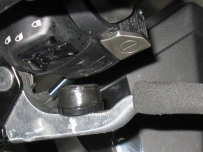

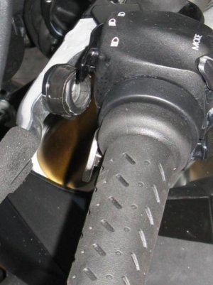

Servus beisammen,
wenn man den Kupplungshebel aus seiner viel zu hohen Position vernünftig nach unten dreht,
betätigt er beim kuppeln die Schaltwippe des ATCs.
Ich habe an den Kupplungshebel einen Anschlag aus Gummi montiert
der gegen die Lenkeramatur drückt.
Wie habt Ihr Euch dieses Problems entledigt?

Hallo
Du kannst die Schaltwippe auch einfach ein Stück verdrehen. Diese ist mit einer kleinen Schraube gesichert. Du müsstest dann nach dem verdrehen ein neues Loch für die kleine Schraube in den LenkerStummel bohren. Mit Akkuschrauber ist das in fünf Minuten erledigt.
Gruß Frank
Korrektur, das Loch im Lenker Übernehmen nur ein neues Loch in dem Schalter bohren.
Tschuldigung das ich das schreib,
aber ich kann nich anders.
So n Pfusch an einem so teurem Moped zu machen kann ich beim besten Willen nicht nachvollziehen.-aerger-
Wie der Frank schön schrieb, Akku und n Bohrer und das Problem besteht nicht mehr.
