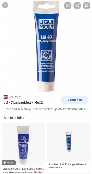

Ich nehme immer das Liqui Moly LM47 Langzeit Fett. Bin super zufrieden damit (y)
"Der MoS2-Gehalt gibt dem ausgewählten Grundfett hervorragendes Schmiervermögen und Hochleistungseigenschaften, wie sie übliche Fette nicht aufweisen können. Während des Betriebs bildet sich auf den Gleitstellen ein festhaftender, hauchdünner Molybdändisulfid-Film, der auch nach völligem Ausfall der Fettversorgung noch längere Zeit schmierwirksam bleibt."
Ich hab das da
