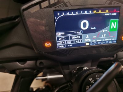

Habe gerade eine kleine Runde gedreht. Die Warnlampe a-PRC, also unten links im Display ging nicht aus. ATC ist offensichtlich ausgeschaltet und AWC auch. Wie kann man das wieder aktivieren ? Die Tuono v4 1100 RR hat gerade mal 260 km gelaufen ...

ähm das andere links ... unten rechts die Lampe.... ! Nein, Kupplungshebel drückt nirgendwo drauf ...

Was @Picke meint, das einige die Frage auch schon gestellt haben und es stellte sich heraus das die durch den Kupplungshebel die Schaltwippe alles Ausgeschaltet hat.

Die + Taste für ein paar Sekunden drücken, wenn Technisch alles Ok ist schaltet sich die TC wieder ein. Dann die TC wieder auf die gewünschte Stufe Einstellen.

die Vorschreiber werden recht haben Reinhard. Schau mal nach, wenn du die Kupplung ziehst, ob die nicht innen an den - Schalter der Traktionskontrolle kommt. Wahrscheinlich ist das so. Gerade wenn man die Armaturen ergonomisch für sich einstellt, geschieht das schnell. Mit einigen Zubehörhebeln noch schneller, also auch ohne die Ergonomie zu verändern.

Hä? Muss ich Roland zustimmen das ist doch gar nicht aktiviert klar das es das anzeigt?😅
Oder lässt es sich gar nicht aktivieren?
