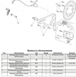

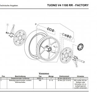

Kann mir bitte mal jemand die Anzugsdrehmomente für die Bremsscheiben vorn und hinten für eine 2018er Tuono Factory nennen? Und spricht was dagegen die Bremsscheibenschrauben wieder zu verwenden oder muss man neue nehmen?
Kommst du nicht auf die Ressourcen, wenn nicht, würde ich das an deiner Stelle schnell ändern?
Hier trotzdem die Antwort und nein, du benötigst keine neuen Schrauben.
