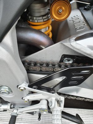

ich habe letzten Freitag beim Verladen meiner Tuono das erste mal bemerkt, dass das linke hintere Auspuffrohr sehr dicht an der Schwinge montiert ist und beim Einfedern auch an die Schwinge stößt.
Das erste Foto zeigt das im eingefederten Zustand (mit Spanngurten auf dem Hänger befestigt).

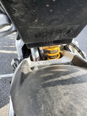

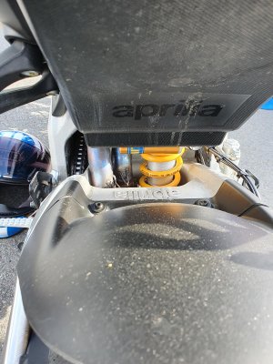

Die Bilder 2 und 3 zeigen, dass die Einbausituation der hinteren Auspuffrohre bei meiner Tuono sich völlig von einer anderen Tuono unterscheidet (beides RR).
Zudem habe ich dann gesehen, dass sich die Kratzer bereits kurz nach Erstzulassung (also werksseitig so verbaut) abgezeichnet haben.
Hat jemand sowas auch schon einmal festgestellt und wie gelöst?
Ich habe da kein so gutes Gefühl dabei, oder bin ich da übervorsichtig?
Es ist mir jedenfalls beim Fahren nie aufgefallen.
Bitte keinen Kommentar zur Kettenpflege, es hat geregnet und es lag Dreck auf der Straße 😅 wie man sieht.

Das selbe Problem hatte letztens erst ein anderer User. Darf auf jeden Fall nicht so sein. Am besten mal Krümmer und ESD lösen und neu ausrichten. Falls du noch Garantie haben solltest, direkt zum Händler.
Gruß, Tony
Gruß, Tony
Da war es aber der ESD selbst der dicht an der schwinge war.
Aber wenn es neu ist zum Händler damit 👍
