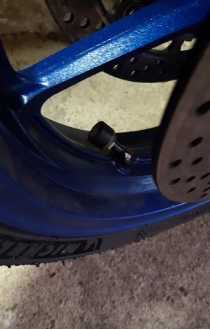

Bei der 330er Bremsscheibe der 20er in Kombination mit Winkelventilen musste ich den vorderen Sensor ein wenig mit der Feile bearbeiten, damit er nicht am Bremssattel hängen bleibt.
Sollte aber bei der 16er kein Thema sein.
Man kann das Ventil aber auch einfach ca. 45 Grad drehen, musste ich z.B. an der GSX-R machen, da es sonst am innen liegenden Entlüftungsnippel hängen bleibt.
Kann man sicherlich machen, wenn man mal kurz den Reifen runter zieht.
Aber mich hat das auch ein wenig befriedigt, meine zerstörerische Ader ausleben zu dürfen.
