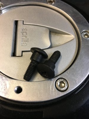

Hm, sehr eigenartig…irgendwo hab ich die aber auch schon an der RSV gesehen…🤔….
Ha, wusst ich‘s doch…hab noch zwei passable rumliegen….wenn Du willst, kannste die gern haben…
Das sind Kreuzschlitz, die vom KZH sind TX 27. Aber ich suche so eine in Edelstahl, auch gern als Innensechskant, daher die Frage.
Ich denke die Schrauben mit denen die Frontmaske am Geweih der V4s verschraubt wird sind die gleichen.
Allerdings auch Kreuzschlitz.
Wobei es hier Mal einen Thread gab, wo die durch andere ersetzt worden sind.
Verchromt und mit Innensechskant habe ich für den KZH der Tuono genommen…vom gut sortierten Baumarkt…allerdings ohne den Kragen…spielt m.M. nach aber auch nicht wirklich ne Rolle…

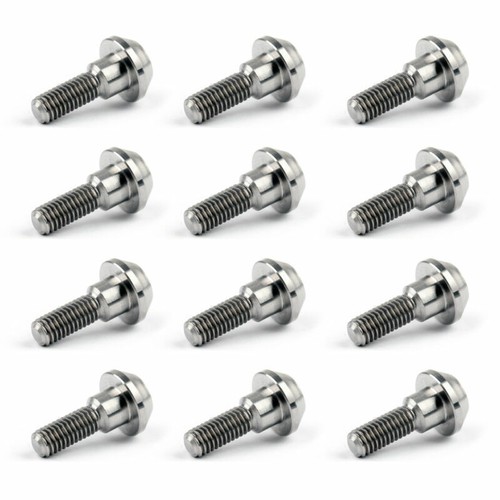

Weiss jemand wo man solche Schrauben kriegt?
M6 x 22 mit 5 mm hohem Kragen, Durchmesser 9 mm. Lustigerweise steht die so nicht in der Teileliste. Da ist an der Stelle angeblich eine normale M6 x 20. Ich täte sowas in Edelstahl suchen, wenns das denn gibt.
vermutlich passen hier die Yamaha Schrauben von den Bremsscheiben, fahre ich an der Geweih Halterung in Ti.
